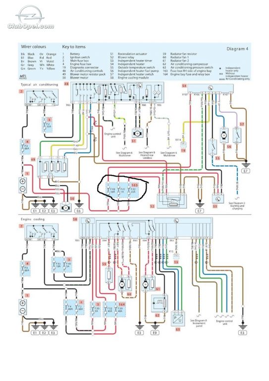

Bun, deoarece nu am plus pe mufa masinii ptr compresor a/c iar in bord toate sigurantele is ok, am gasit schema electrica, in care arata 3 sigurante ptr a/c care sunt la motor, am incercuit cu negru in poza. Are cineva idee unde e cutia respectiva cu cele 3 sigurante ?

Scrie chiar susin poza, in descriere, la pozitia 163: Fuse box RH-side of engine bay, adica in cutia de sigurante/relee din compartimentul motor, in spatele bateriei.

da dar, in spatele bateriei e cutia cu relee in care am doua relee mov, si alta cutie cu celelate 8 sigurante care apare pe schema, insa nu gasesc nicaeri cutia cu cele 3 sigurante ptr a/c, asta e dilema:-?

Problema e simpla,cele trei sigurante,in acceptiunea ca ai avea preincalzitor(valabil doar la diesel),ar fi pozitionate pe partea dreapta(RH) a motorului.Daca urmareai ce alimenteaza sigurantele aveai raspunsul.Functie de echipare,e posibil sa ai calculator pentru supravegherea AC/racire motor.Echiparea s-a facut cu doua sisteme,Behr si Delphi.Corect se lucreaza cu documentatia,conform echiparii...,altfel...!

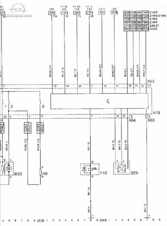

Iata ce am gasit in Manualul de reparatii pentru versiune benzina, 1.6:
unde Y10 este cuplajul electromagnetic al compresorului AC si primeste semnal "+" de la modulul de management al temperaturii motorului A19.

Gata m-am lamurit acum, multumesc f mult !

octaviantomescu a scris: modulul de management al temperaturii motorului A19.
Denumirea de mai sus este improprie,deoarece temperatura motorului este manageriata de calculatorul motorului(citire si comanda de executie),executia fiind executata de acest modul,deoarece acelasi electroventilator(racire motor) este folosit si in cazul functionarii AC.Sistemul AC,este in totalitate manageriat de acest modul(citire senzori,comanda si executie).Sistemul care detine cele mai multe din atributiile unui modul,de regula,da si numele acestuia.
