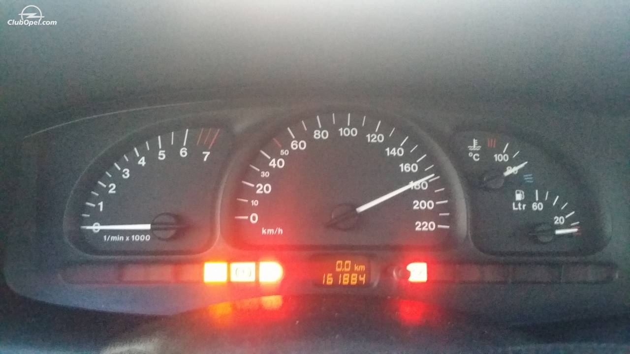

@atlet1305--> am o rugaminte la tine: citeste toata povestea de mai jos, urmareste 2 minute clipurile si spune-mi daca ai avut o problema asemenatoare sau daca regasesti ceva din ce am scris eu si la problema ta.
Ca eu inca nu am dat de capat si la fel ca si tine as vrea sa cumpar un bord de la dezmembrari si sa il inlocuiesc. Cat despre numarul KM, chiar nu se poate face nimic ca sa afiseze cat aveai inainte?
Multumesc de ajutor.
"Buna seara,
Incep prin a-mi cere scuze ca postez aici, dar am problema tot de natura electrica dar nu tine de faruri sau lumina din bord ci de bord in sine. Am mai postat si in alte topicuri dar fara nici un raspuns asa ca o sa va descriu un pic problema pe care o am si o sa va pun si o imagine si cateva link-uri catre filmulete realizate de mine pentru a vedea ce se intampla cu bordul la masina mea.
Problema ar fi urmatoarea: se intampla de foarte multe ori cand pun contactul ca acul la rezervor sa nu urce, iar cand e cald motorul nu imi indica nici cel de temparatura lucrul asta(e normal cand motorul e rece sa nu indici nimic dar cand e cald de ce nu urca?). Alt fenomen pe care l-am observat e ca uneori cand inchid una din usi(cu preponderenta se intampla la usa soferului) acul kilometrajului urca sacadat pana aproape de 15-20 de km chiar daca sunt stationat(motor pornit) dupa care revine la zero.Uneori se intampla sa stau pe loc(motorul pornit), sa deschid usa si ceasurile sa faca urmatoarele: turometrul ramane la relantiu chiar daca motorul e accelerat la 3000 de rpm iar cel de la rezervor si temperatura lichid de racire cad pe 0, inchid usa si totul isi revine. Un alt lucru pe care l-am observat e faptul ca de cele mai multe ori ceasul care imi arata cati km am parcus de la ultima resetare pe 0( nu cel care indica km totali ai masinii) la fiecare pornire se reseteaza singur pe 0. Si in ultimul rand, desi nu are legatura cu cesurile de bord e ca aproape de fiecare data cand deschid o usa se opreste cd player-ul, uneori pornind cu portiera deschisa,alteori pornind numai daca inchid portiera. Eu cred ca undeva am un scurt in bord sau poate de la cd-player, fiind unul montat after market si am inteles ca au mai fost probleme dupa montarea unuia dar acesta e montat de cativa ani, problema observand-o in momentul in care am luat masina de la fratele meu(februarie) si devenind tot mai interesante simptomele pe masura ce timpul trece--cam asta ar fi problema legata de partea electrica. Am mai vb cu unul, altul si am inteles ca ar fi pe undeva in bord un scurt si probabil de aceea se intampla.
Acum am observat ca problema cu ceasurile de bord o am si in momentul in care semnalizez, in sensul ca toate incep sa se miste haotic. Atasata e o poza in care se vede ca am pus contactul si fara sa pornesc acul a urcat la 180 km/h, dupa care a coborat in momentul in care am pornit si au urcat celelalte indicatoare.
In link-urile urmatoare sunt diferite situatii cu care m-am confruntat:
http://youtube.com/watch?v=Op2m8P_6ZZ8
http://youtube.com/watch?v=hmHGJTkBpp0
http://www.youtube.com/watch?v=F8SoEOB1Ljk
Va multumesc pentru ajutor si inca scuze din nou daca am poluat topicul.
O seara buna.".

Poti incepe sa verifici burduful din usa soferului, si intrerupatorul punctul de masa daca este in zona aceea. (in stalp jos-stanga cred.)
Verifica burdufurile la toate usile.
Parerea mea este, ca cand face figurile aceste, sa scoti cate o siguranta din tablou, pe rand pana isi revin (poti incepe cu cu sigurantele de la usi iluminat, semnalizare etc...) asa gasesti circuitul cu problema, asta daca exista scurt etc...
Cu contactul pus le scoti (cred).
Poti verifica si maneta de semnalizare...(sa o verifici nu sa cumperi (scoate siguranta de semnalizare releu si vezi.)
Un fir cu izolatia buna, nu inseamna ca firul nu este rupt OK.
Cred ca era mai util un video cu masina [pornita| sau cu contactul pus] si miscat de usa intre timp...
Scoate siguranta la care este legat radioul (cd player-ul) si mergi un timp asa si vezi....
Bateria ai masurat-o cat are pornita si nepornita.
"S-au deschis toate usile mai putin portbagajul" - verifica burduful de fire din usa hayon de fire rupte. (verifica la toate usile OK. )
Scoate sigurantele care tin de usa hayon si vezi...

1. verificarea burdufului din usa soferului: s-a facut atat la service, cat si de catre colegul cristi_bv si de fiecare data masina nu a schitat nimic. De cate ori merg la cineva, nu s-a intamplat nimic, merge ok. Cum plec, cum face cate o patanie dintr-asta.
2. Sigurantele, tin minte ca la service s-au uitat, aveam un fir acolo care atarna-e firul de la inchiderea centralizata after market pe care l-am scos ca nu mai merge si m-am gandit ca poate era de acolo.
3. Ceea ce masina prezinta ca si simtome in timpul mersului, o iau ceasurile razna etc... isi revine in momentul in care semnalizez.
4. CD player-ul e unul Pioneer, montat after market--posibil sa fie de la asta.
5. Bateria nu a fost masurata de nimeni, deaorece are ledul verde-->conform producatorui, bateria este aproape de maxim.
6.Cat despre portbagaz, masina este berlina, nu ceea cu haion, dar am acolo niste fire, cat despre sigurante nu stiu sa va zic...
7. Cat despre video, pot sa il fac dar atata timp cat masina nu prezinta nici un simptom cat timp misc de fire nu stiu cat de important ar fi(va rog nu ma intelegi gresit, il fac daca trebuie).
8. Atat cristi_bv, cat si cei din service mi-au spus ca ei poate sa ma ajute cand masina face probleme de fata cu ei...
Vad ca sunteti din Brasov, va pot face o vizita pentru a va uita la masina? Sa facem verificarile de mai sus.
@T.ion,
Pe rand:
