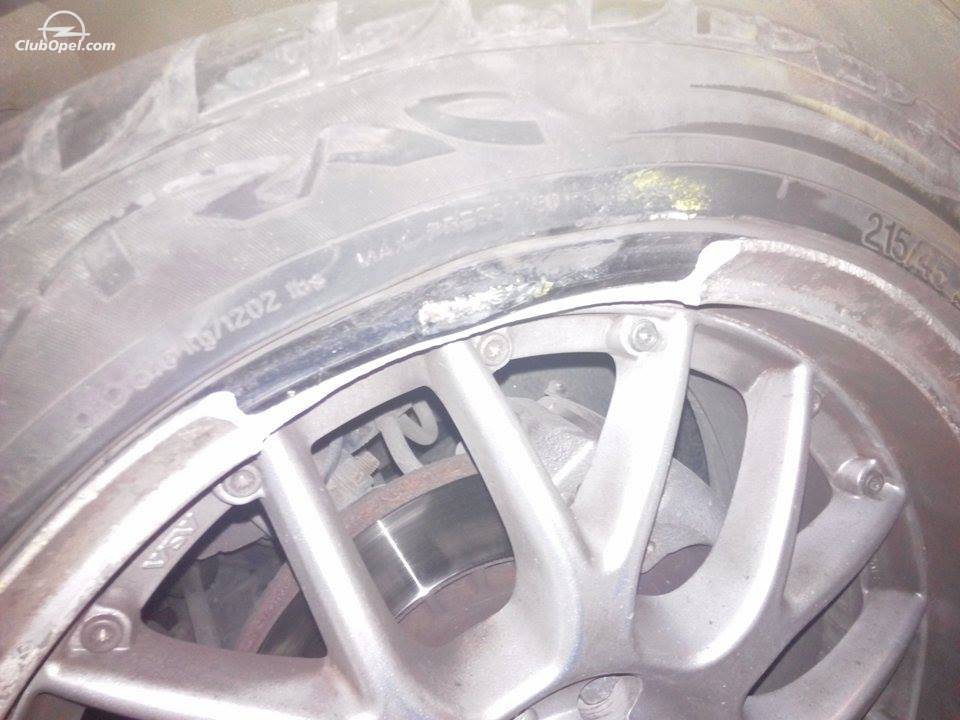

Buna ziua.
In urma unui accident, mi-a sarit o parte din buza (sau cum se numeste) jantei. O sa atasez si o poza. As dori sa stiu daca se poate reconditiona cumva si cam cat m-ar ajunge. Daca se poate suda, am recuperat si partea lipsa care s-a rupt in doua bucatele.
Prin Constanta stie cineva vreun loc unde pot merge?
Multumesc.
Multumesc.

Parerea mea este ca janta este compromisa.
Mi-ar fi extrem de frica sa mai merg cu ea carpita, reparata, sudata .....
LE Acum observ ca este posibila inlocuirea coroanei circulare exterioare (pare fixata in suruburi; sper sa nu ma insel). Cred ca ar fi singura solutie acceptabila, desi este posibil ca socul sa fi determinat si o deformare a piesei care pare ok la prima vedere.
