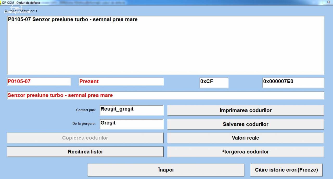

In iarna asta Opel-ul meu Astra H mi-a facut o surpriza si anume:

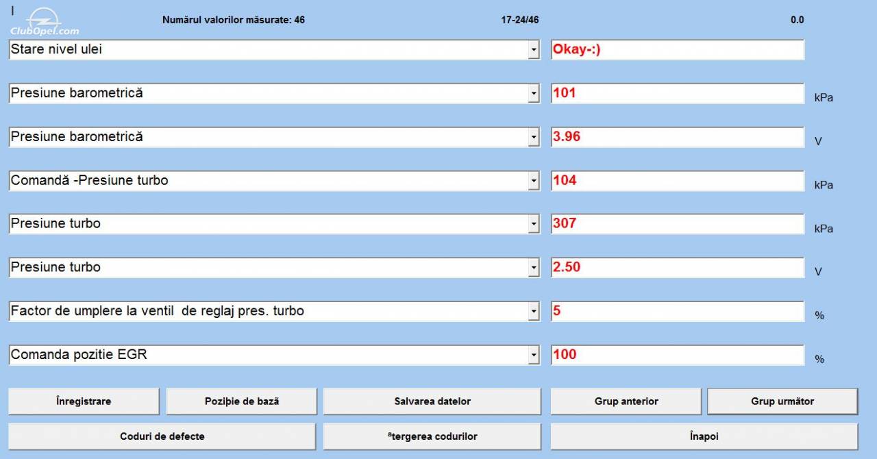

Senzorul de presiune pe supraalimentare imi arata valoarea maxima de 307 kPa, din ceea ce am citit eu asta e valoarea maxima ce o poate indica. Masina este la relanti cand masor aceasta valoare.
Am scos conectorul din capul senzrului si valoarea masurata pe OpCom este tot de 307 kPa, ceea ca ma duce cu gandul la a nu da vina pe senzorul de presiune. Ma gandesc ca este o problema de ECU.
A mai patit cineva ceva asemanator ? Ce imi recomandati ? (personal as da un reset la ECU,dar nsh exact ce implica asta. CristianTM sugera o rescriere soft, poate ma ajuta cineva cu un tutorial de rescriere soft cu OPCOM )
