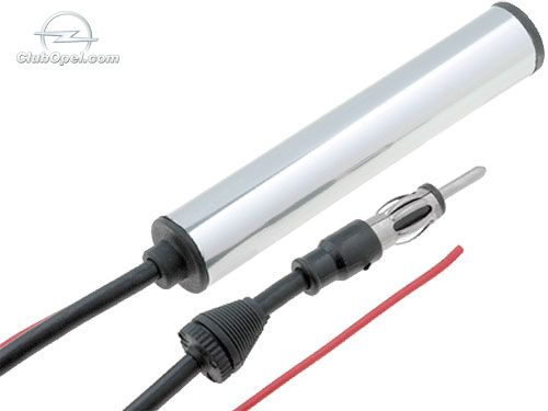

Salut,am probleme cu receptia unor posturi radio de le cd masinii, de aceea am cumparat din vitan un amplificator antena ca acesta din poza,dar nici cu acesta nu receptionez acele posturi corect chiar mai prost decat inainte atunci cand il si alimentez la 12 V....ce pot face?

Stiu ca e greu raspunsul dar,poate stie cineva daca astra g are amplificator pe antena radio si unde se afla....macar sa verific cumva daca e de la amplificator daca are....sau pe unde are traseul cablul coaxial de la antena pana la radio.....multumesc

Cineva sigur putea sa imi raspunda ,dar,din comoditate nimeni nu te ajuta.....am testat ''asta'' de ceva timp.....ce pot sa fac asta este.....revin la problema mea....am gasit si amplificatorul de antena care se afla sub antena exterioara,se mufeaza cu cablul coaxial,laga el are un fir cu alimentare de 12V conectat cu o mufa la antena exterioara.....cand pornesc radioul am tensiune de 12V la amplificator antena asa cum trebuie.....,cu radioul pornit scot alimentarea la 12V si radioul in continuare receptioneza la acelasi nivel fara sa se vada vreo diferenta,scot si mufa antena de langa antena exteriora si nimic(nici o diferenta)...voi ce credeti,este normal? multumesc.

Verifica continuitatea firului, de antena, de la antena la HU (cass), sa nu fie intrerupt pe undeva. Din ce spui tu pare a fi intrerupt firul de antena.
