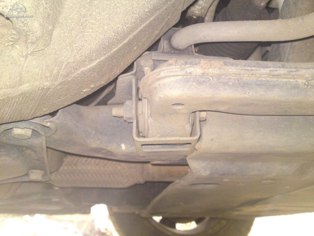

Am facut cateva poze pe sub masina si am o nelamurire: daca am sau nu DPF. Chestia din poze se afla exact in mijlocul masinii. Deci?
In cartea de identitate a masinii nu scrie nicaieri de el.

Asa se pare ca ai.

am un opel vectra elegance-an de fabricatie 2000-as vrea sa stiu de are filtru de particule si pe unde este postat///cei de la rar nu au specificat nimic in acest sens///cum as putea dovedi eu ca are acest filtru ptr.a putea plati taxa de mediu mai mica///ma poate ajuta cineva?multumesc

nikyy a scris: am un opel vectra elegance-an de fabricatie 2000-as vrea sa stiu de are filtru de particule si pe unde este postat///cei de la rar nu au specificat nimic in acest sens///cum as putea dovedi eu ca are acest filtru ptr.a putea plati taxa de mediu mai mica///ma poate ajuta cineva?multumesc
Nu are DPF. Numai bine.

masina are ,lam gasit ,e inaintea tobei mici.....e ca o sticla de jumatate de litru cu niste linii impletite ca niste sarme!

Vectra b nu are filtru de particole la nici o motorizare. Ce ai gasit tu este un racord flexibil.

daca zic ca are ,uite pun o poza facuta acum

Ala este un racord flexibil.
Intr-un filtru de particule intra fire electrice si conducte de ulei.
