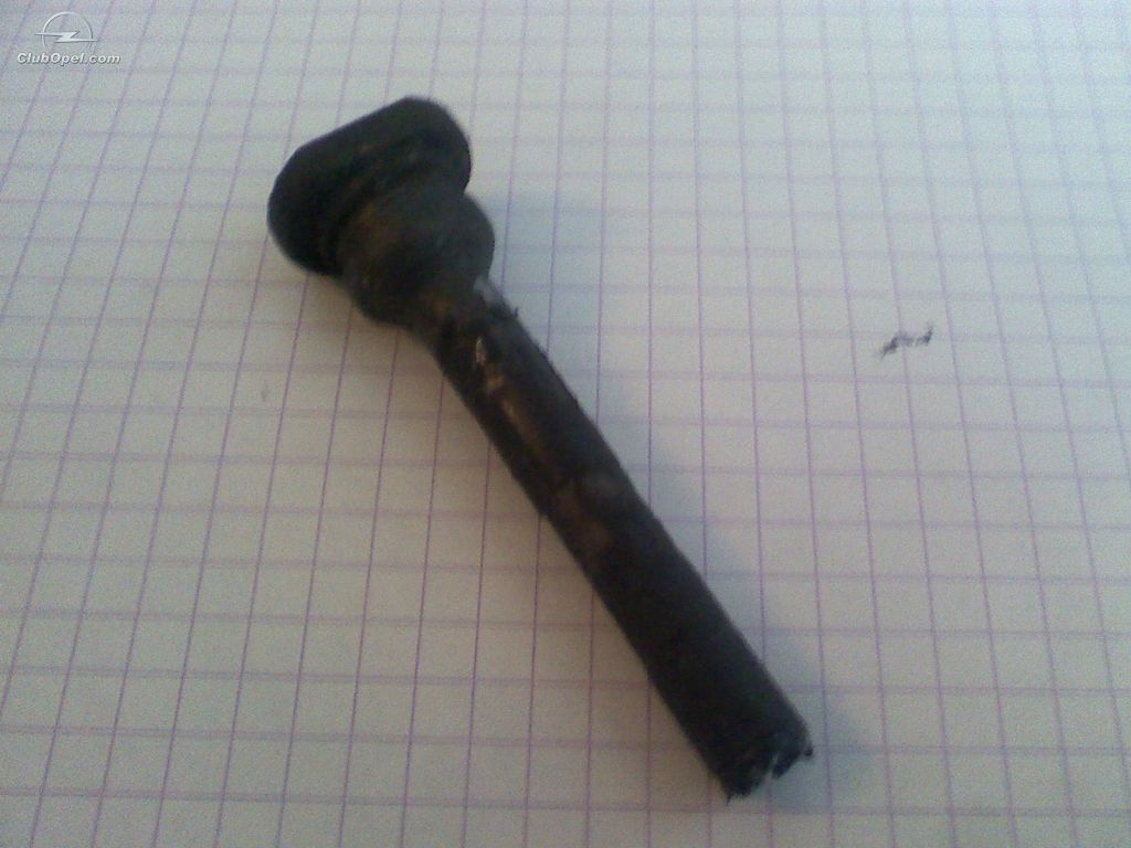

Atentie sporita la burduful de cauciuc ,exista riscul daca nu tineti contra bine la surubul 1, acesta se poate rupe
4.Dupa demontarea celor doua suruburi care sustin corpul etrier,se scot placutele de frana cu o surubelnita medie lata,conform pozelor:

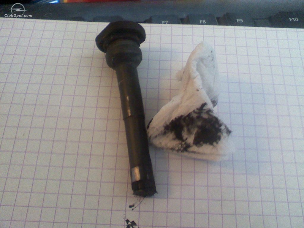

5.Se verifica vizual discul de franare daca este ok(nu prezinta adancituri mari sau zgura mare pe margine) se trece la verificarea garniturii de etansietate piston,curatarea corpului etrier cu surubelnita,hartie abraziva si pensula,se elimina zgura de pe suprafata lui,pe piston sau cauciuc nu se da cu te miri ce ulei sau vaselina sunt adunatoare de praf si impuritati intr-un mediu extern si cu timpul se formeaza o mazga groasa care poate afecta buna functionare pistonului din etrier.

Ca sa vin si eu cu o completare constructiva: nu puneti orice tip de vaselina, puneti doar vaselina rezistenta la temeperatura (de obicei cea cu MOS2, grafit sau cupru) pentru ca altfel vaselina devine uleioasa si se scurge afara. Inca un sfat, puneti putina vaselina, cu cupru recomandabil, pe zonele unde culiseaza placutele de frana pentru ca ajuta ca acestea sa se miste mai usor.
