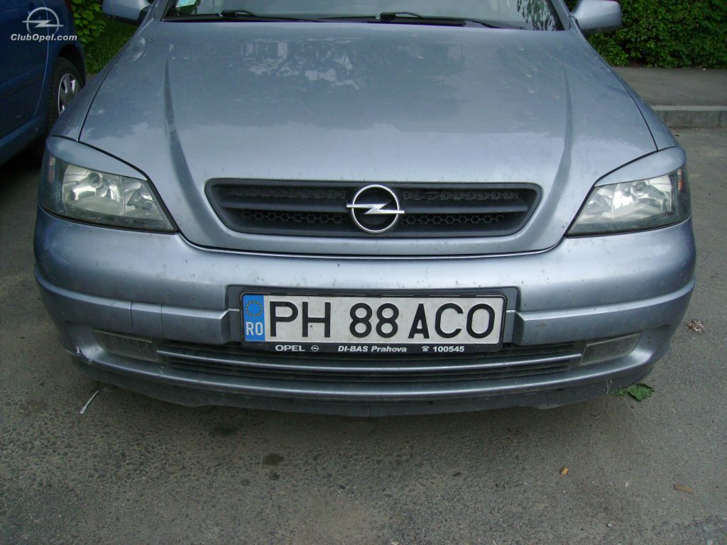

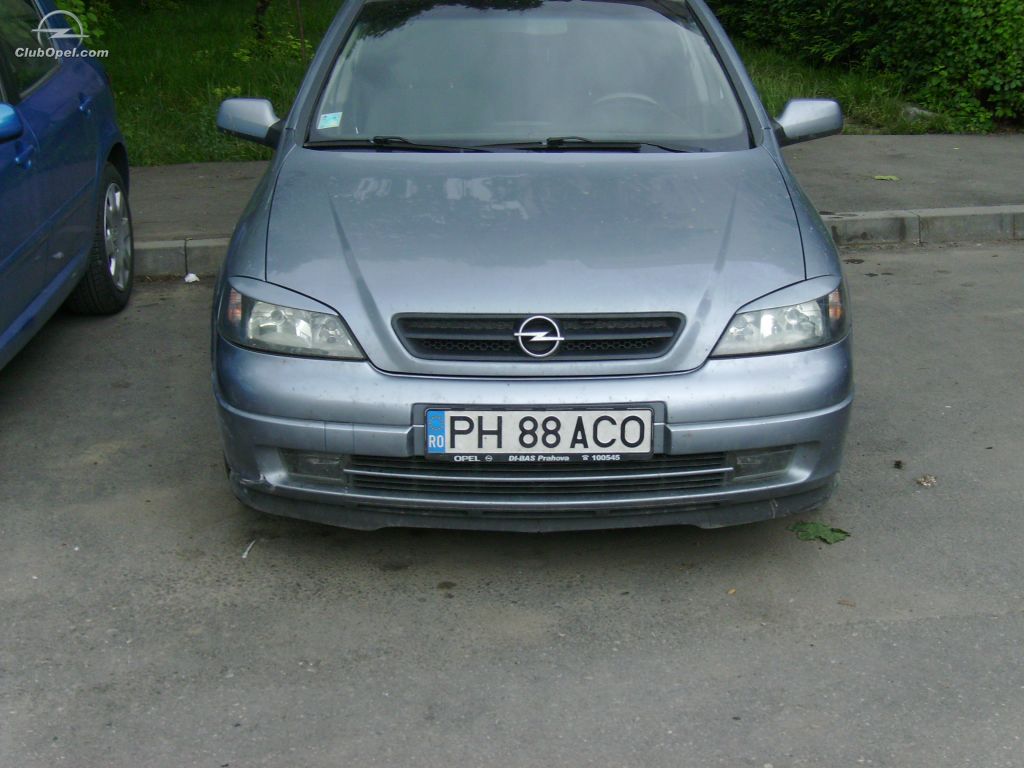

  • aco_008
  • Mesaje scrise: 4,239
  • Masina: Astra 2004 Z17DTL
Revin cu poze. Asa arata bara acum:
Initial sub farul stang cum privim masina din fata era mai mare spatiul, am mai ridicat putin suportul lateral si s-a asejat mai bine, insa nu perfect.
Sub bara nu e absolut nimic stramb sau miscat.
