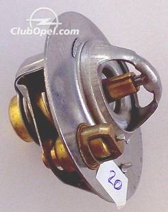

Si Opel cu motor diesel Isuzu (ex. X17DT 1995-1998) a avut initial termostat cu garnitura de cauciuc care etanseaza si care in timp se duce (un astfel de termostat am eu la masina mea, modelul original cu garnitura de cauciuc, e inca in stare buna, foarte eficient, inchide perfect circuitul mare de apa motor).
Primele modele de Opel cu motor diesel Isuzu (cele TC4EE1, 1991) aveau un termostat care avea 2 timpi de deschidere:
Si o conducta de apa ce trecea prin turbina, pentru o mai rapida incalzire a motorului. Erau alte vremuri... in vremurile alea inginerii de la Isuzu aveau grija d.p.d.v constructiv ca motorul sa se incalzeasca mai repede sa nu ingheti iarna de frig ca sofer de Isuzu Gemini, Mazda 323 sau Opel cu motor diesel. Din pacate, vremurile alea s-au terminat -> incepand cu motoarele Isuzu diesel fabricate in Polonia incepand cu anul 1999.
In ceea ce priveste termoflotul, la TC4EE1 si X17DT exista un termostat pentru ulei care se deschide la 110grade C. Din pacate nu mai gasesc o poza cu el, o salvasem undeva pe HDD la un moment dat.

Deci aparent ce incerc sa aduc ca si incapzire mai rapida a motorului nu e o prostie mare . De prajit motorul nu cred ca se poate intimpla . Doar ce cred eu ca se poate e ca apa in cazul care nu deschide termostatul sa se incalzeasca sau sa fiarba daca nu sunt atent la ac (aici ma gandesc cand fac testele) . Din constructia termostatului nu am vazut sa fie posibil blocarea acestuia.
