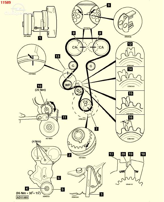

la schibul distributiei am precizat sa verifice daca nu e sarita si era ok.
