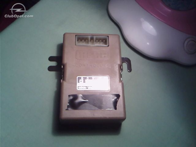

Am un opel vectra 1,7 TD (isuzu),fabr.1994,si de ceva timp m-a lasat releul de temporizare a bujiilor(acea cutiuta verde de pe stalpul din dreapta fata).ca sa nu mai cumpar altul am anulat releul si am pus un buton te care apasam sa se incalzeasca bujiile pana fac rost de bani pt releu.Problema e ca am pierdut releul si am fost la dezmembrari sa iau altul dar cei de acolo au zis ca nu stiu cum arata si au numai opeluri astra cu motor isuzu si nu stiu daca acele masini au acel releu.Vin cu intrebarea daca opelul astra 1,7td are releu ca opelul vectra,si unde se afla pozitionat la astra.Daca are cineva o poza cu un releu de temporizare a bujiilor ca sa le-o arat celor de la dezmembrari ca au zis sa vin cu releul sa il vada.Am cautat pe net dar nu gasesc nicaieri o poza cu el!

salut...am shi eu o vectra...tot 1.7 td isuzu...1994...shi am imobilizator si inchidere centralizata din telecomanda..e o telecomanda cu un singur buton...ai idee unde este pozitionat imobilizatorul pe mashina ? sau cum shi ce actioneaza ? pt ca nu mai porneste..pun contactul. si cand dau cheie face un fel de scurt, apoi raman becurile pe jumatate aprinse chiar shi dupa ce scot cheia din contact...shi am ajuns la concluzia ca e din imobilizator...aveti idee ?

Eclipse a scris:salut...am shi eu o vectra...tot 1.7 td isuzu...1994...shi am imobilizator si inchidere centralizata din telecomanda..e o telecomanda cu un singur buton...ai idee unde este pozitionat imobilizatorul pe mashina ? sau cum shi ce actioneaza ? pt ca nu mai porneste..pun contactul. si cand dau cheie face un fel de scurt, apoi raman becurile pe jumatate aprinse chiar shi dupa ce scot cheia din contact...shi am ajuns la concluzia ca e din imobilizator...aveti idee ?
Imobilizatorul se afla pe pompa de injectie. E ceva de munca sa-l scoti de acolo.
Inainte 'sa te dai la el' , asigura-te ca el este problema, si nu altceva.
