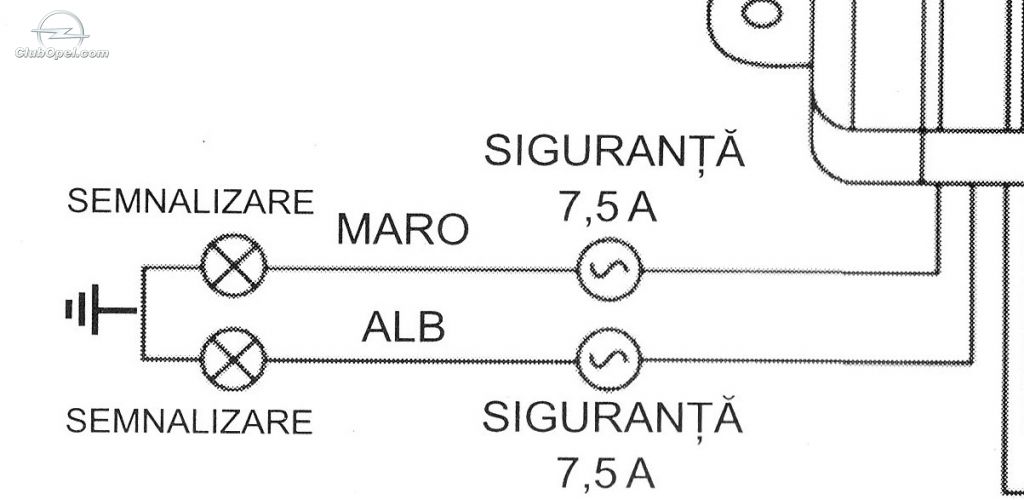

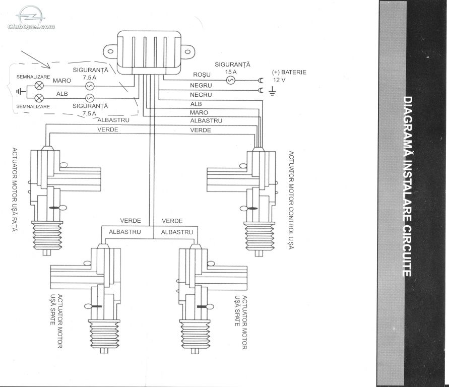

Ma poate ajuta si pe mine cu o problema ce tine de instalatia de inchidere centralizata(am atasat 2 poze cu schema electrica a instalatiei si cu problema care ma priveste) 😃 ?
Cam asa suna: in momentul montarii instalatiei trebuie conectate si firele astea doua la semnalizare, adica sa ai un fel de martor atunci cand actionezi inchiderea centralizata si sa-ti palpaie semnalizarea!
Are cineva idee unde vin conectate cele doua fire (la vreun releu ceva), eu nu prea pot sa-mi dau seama, sau direct la becuri (trebuie sa recunosc nu prea e domeniul meu asta cu instalatiile electrice)?
Si din schema asta rezulta ca trebuie montata cate o siguranta de 7,5A, aici poate are cineva o idee mai buna sau care a mai montat sa-mi spuna si mie exact cum trebuie sa fac!

Se leaga direct la circuitele de semnalizare ale masinii,unul la stanga,celalalt la dreapta (nu conteaza care cum).Daca te uiti pe schema electrica a masinii,vei gasi usor aceste circuite.Eu cred ca cel mai usor le gasesti in manunchiul ce pleaca din maneta de semnalizare.Vezi pe schema culorile.
Sigurantele trebuiesc puse cu un soclu specisl (depinde de tipul sigurantelor-pot fi si cilindrice).Poti renunta la ele,iar in cazul unui scurtcircuit la becuri,se va arde siguranta generala,cea de 15A (sau alta a masinii),deci nu e pericol,doar ca nu va mai functiona inchiderea centralizata.Daca le pui si se arde una,va merge semnalizarea doar pe o parte si va merge in continuare inchiderea centralizata.
Atentie cu izolarea legaturilor (lipiturilor)!

Multumesc pentru informatii >danpet<, am sa incerc sa fac asa cum ai zis! Mai intai sa caut aici pe forum o schema cu instalatia electrica la corsa 1.0 si ma apuc de treaba.
