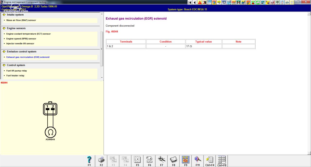

Poi deocamdata nu am de unde,problema e ca azi am testat electrovalva EGR si nu trimite vacuum la Egr,cred ca e defecta si aia,vine vacuum pana in valva dar mai departe nimic.oricum merci de rasp DB

Nu am reusit sa imi dau seama de ce nu imi trage omega 2.5 td dupa curatare galeriei de admisie,dar la tester mi-a spus ca e electrovalva de la egr in rest nimic.am schimbat electrovalva si nu s-a imbunatatit nimic.am observat ca daca scot mufa la debitmetru merge un pic mai bine,cu mufa bagata abia urca la deal e cat se poate de puturoasa si pe la vreo 1400 de turatii pe minut se aude usor turbina si apoi gata,nu mai fluiera nimic,sunt sigur ca masina are chip pe ea.pe tester imi arata o valoare la injectie de 12 % in loc de 40%,asa mi-a zis baiatul cu testerul,daca puteti sa imi dati un sfat.nu as vrea sa umblu la valorile injectiei sa nu dereglez chipul,cam ce as putea sa fac sa traga masina macar ca atunci cand am cumparat-o cand tragea foarte bine,chiar prosteste,exact cum am spus si la inceput.astept sugestii!multumesc

multumesc catastefan...egr e curat dar pe tester mi-a dat ca e blocat si debitmetru de aer e dus...masina abia trage acuma,turbina se aude vag pe la 1400 RPM si apoi nu se mai aude...trebuie sa schimb piesele astea si dupaia sa vad daca se schimba ceva...oricum merci
