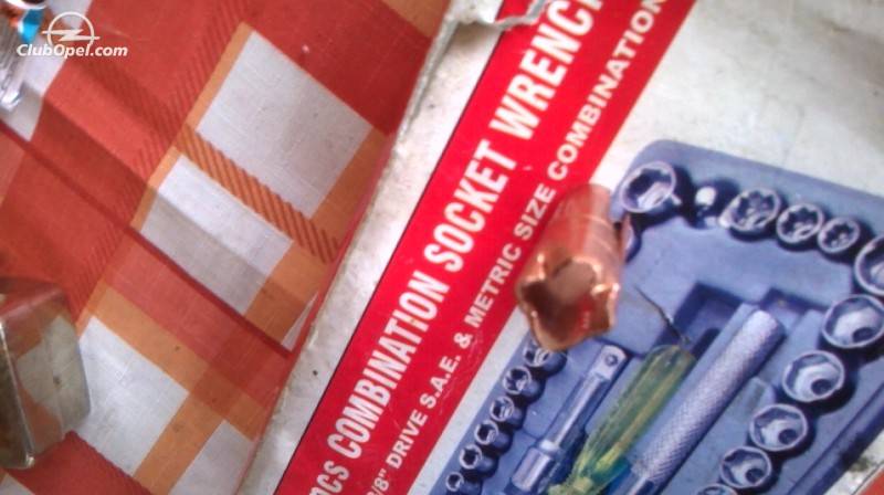

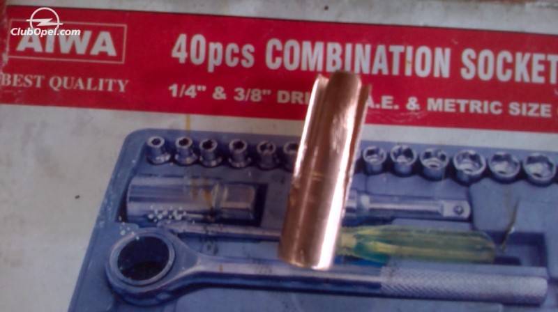

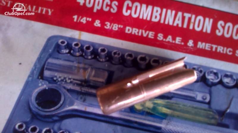

Am avut probleme cu caldura in habitaclu , nu baga deloc , multi au zis termostat-calorifer infundat , etc., dar s-a dovedit ceva simplu ,capatul clapetei ce deschide caldura era rupt . Aici intervine bizarul , cand mi-au spus la service cat costa rezolvarea problemei cu desmembrat bord ......etc .m-a luat cu inima . M-am hotarat sa vad ce pot face . Am desfacut plasticul de la pedalier sa am acces la motoras , am desfacut cele trei suruburi , l-am extras , cu un patent cu cioc am scos capatul rupt am clapetei si am confectioanat altul.
Am studiat modul de functinare al motorasului , sa-l pot monta corect , cel mai bine pe inchis si gata mi-am tratat si boala de inima . Merge perfect , inchide , deschide si toata treaba a durat cred ca 1 ora.
