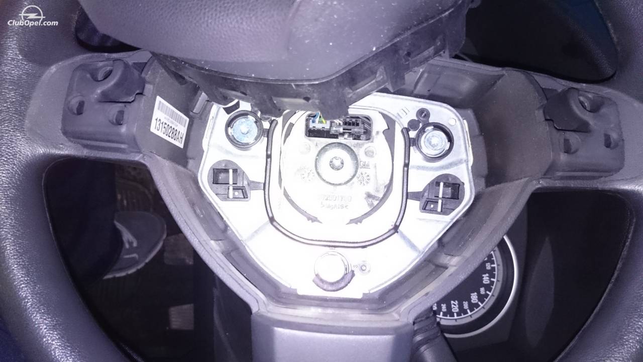

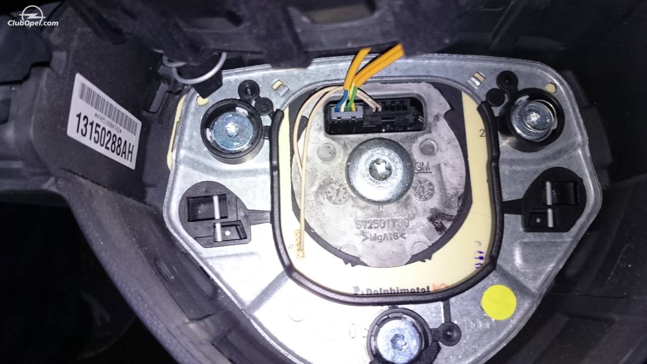

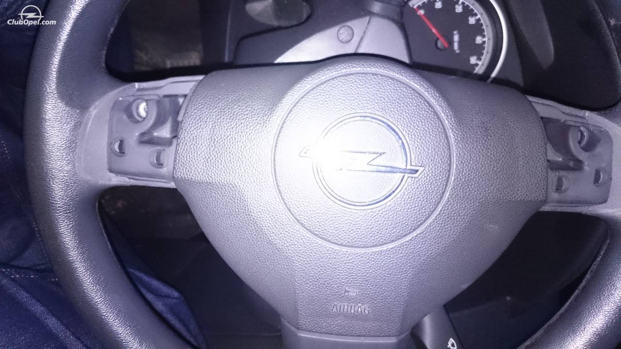

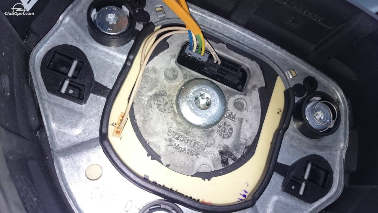

Inca nu sunt convins 100% ca nu merg.

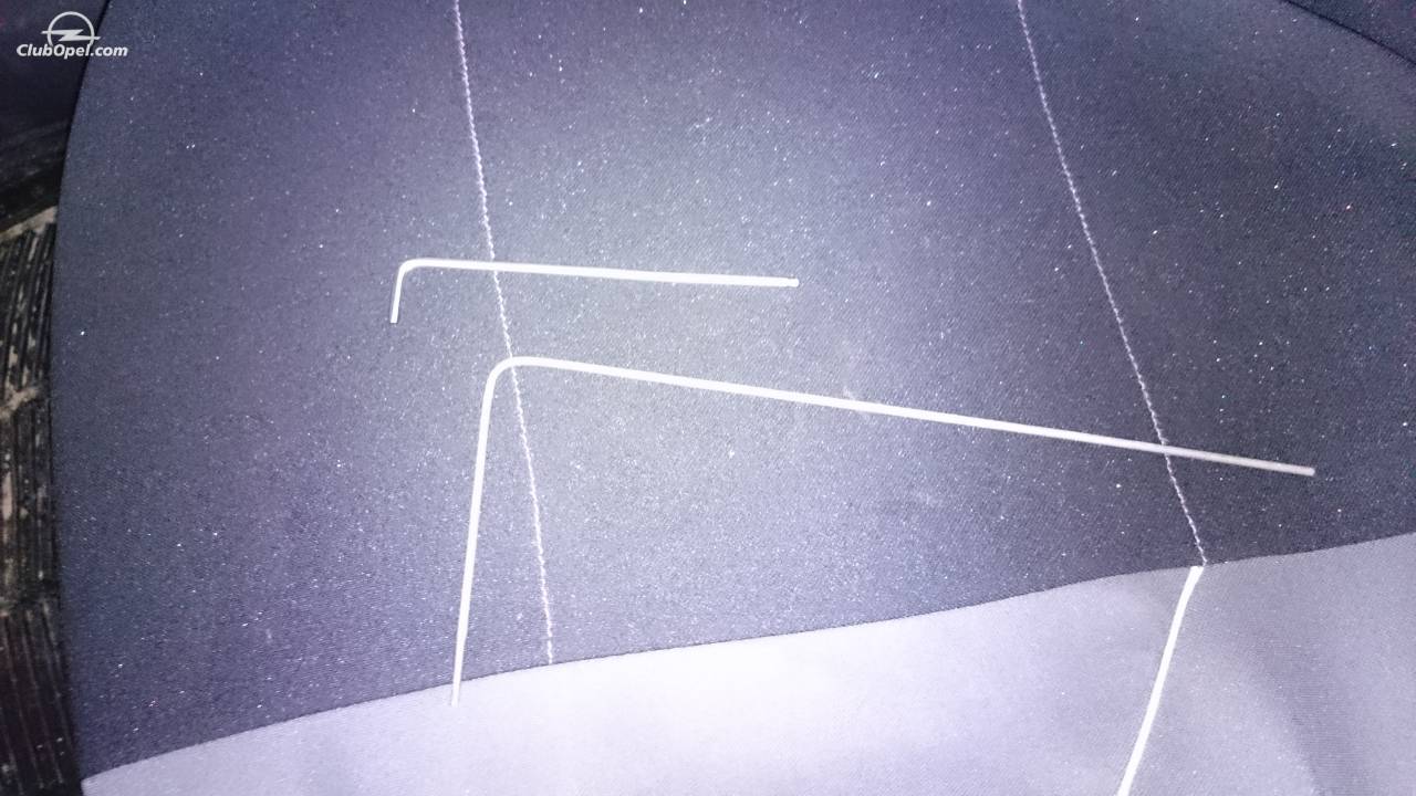

Am folosit inbus de 3 pentru suruburile comenzilor apoi am tras de partea ascutita a lor ( de sus - varf), tija de 2 pentru a desprinde Airbag. Gaurile lor sunt situate, rotind spre stanga volanul, in partea din dreapta sus si jos (volanul fiind la 90 grade spre stanga).
L-am desfacut si am gasit urmatoarele conectoare, detalii. Se potrivesc oare comenzile?
Cred ca in locul mufei negre intra mufa de la cele 2 comenzi si in locul mufei galbene cu 2 fire ce fac legatura cu mufa neagra, ar fi cele doua mufe cu papuci de la comenzi de care intrebam mai sus...dar fiind mufa, nu intra papucul, pam pam.

Am citit si acea parte si cred ca se pot unui topicurile. Domnul "Corbu" spunea ca a decupat buretele si are comenzi fara alte schimbari. Eu cred ca tot burete am in cele 2 zone aferente comenzilor, de ce nu ar merge si la mine? Dilema mai vine si de la conexiuni unde nu stiu mufarea cum se face, avand 2 fire ce pleaca dintr-o mufa in alta, o mufa semanand cu cea de la comenzi, dar cea de a doua e si ea cu semn de intrebare pentru ca la comenzi am papuci. Intre timp e demontat.

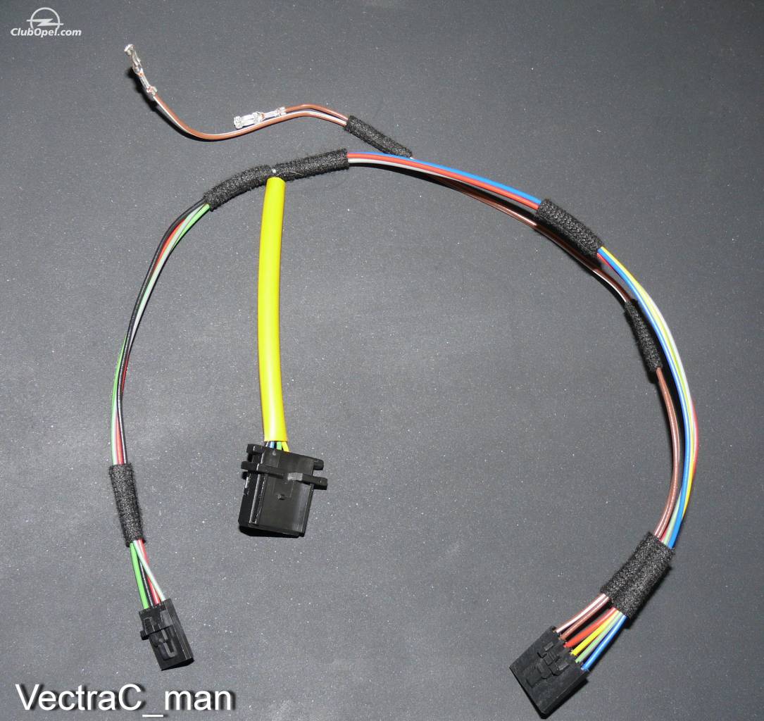

Iti trebuie asa ceva -->
Incapatanati sunt unii ! doar schimbi volanul, ai pus airbag-ul, comenzi noi / vechi nu conteaza si e gata in ...5-10 minute maxim !

Posibil sa fiu ambitios. Am acele mufe/ fire/ cabluri. Voi atasa din noi poze cu comenzile in care se vad. Nu stiu unde sa pun cei doi papuci! Mufa lata banuiam ca se va pune in locul celei de pe volan(avand aceeeasi forma). Totusi nu am vazut unde vin cei 2 papuci pe volanul meu. Iti multumesc frumos colegu pentru ajutor. Ps: banuti nu prea mai sunt avand in vedere ca a fost cam scumpa si fara prea multe dotari.

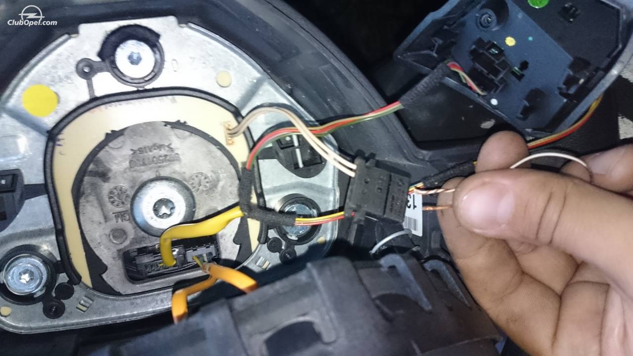

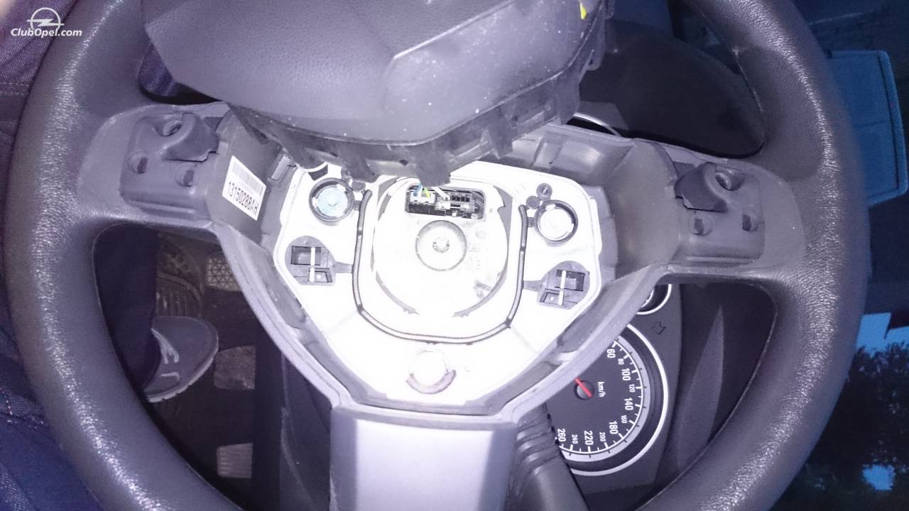

Ionut, uite cum arata volanul meu. Nu am acele locase in care sa infig cei 2 papuci, maroalb si maro. Aceasta e problema nerezolvata inca. Aici am nevoie de putin ajutor de la colegii ce au sculptat 😃 in special.

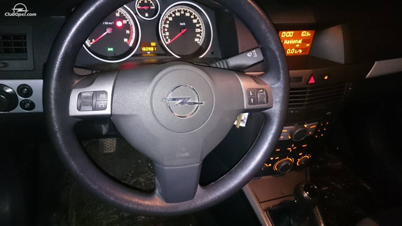

Mulțumesc frumos pentru ajutor si susținere tuturor, lui Ionut pentru informații...

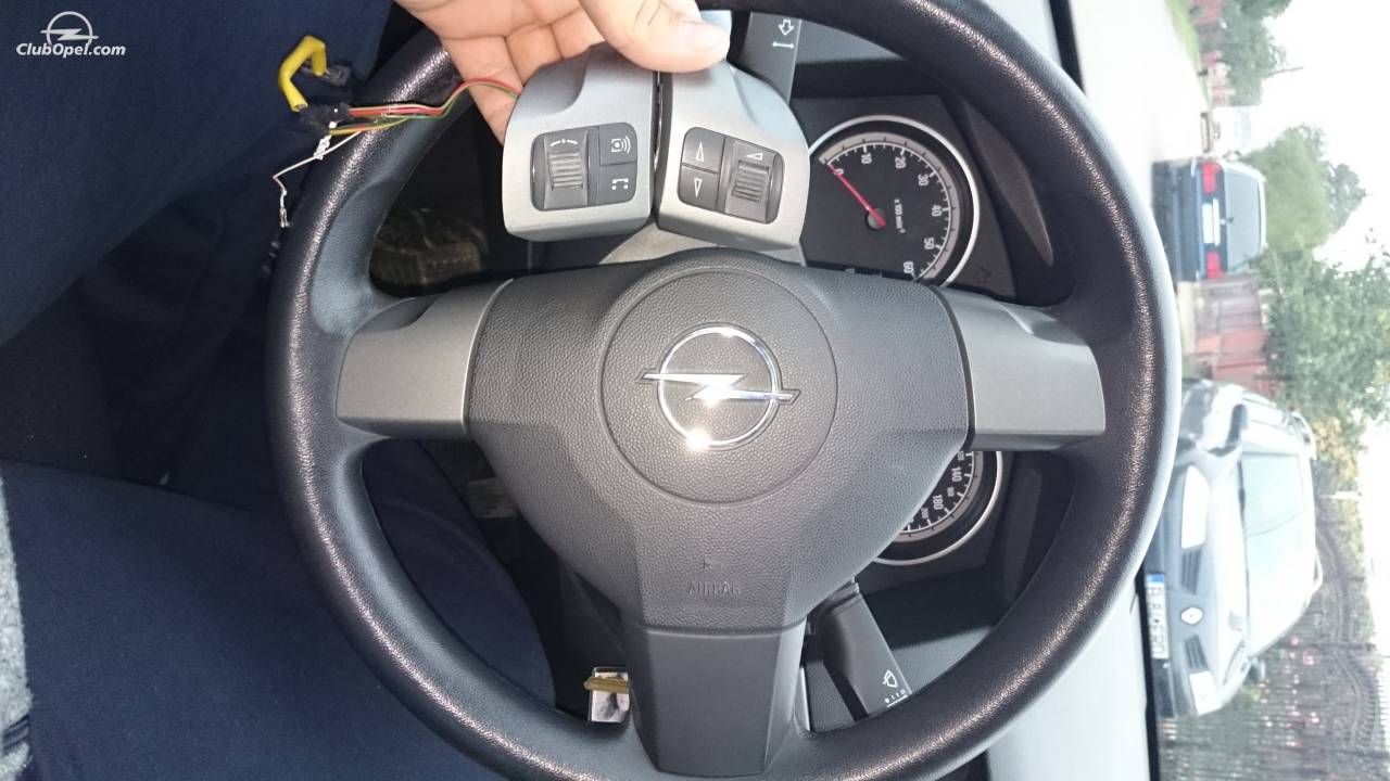

Chiar daca probabil se tinea secret.....Cele 2 fire cu papuci sunt pentru claxon. Am desfacut totusi bateria. Am luat 2 pini si i-am lipit-cositorit de cele doua fire carora le-am taiat papucii, apoi i-am introdus in mufa neagra ce era infipta langa cea de airbag, in locul ei intrand mufa neagra de la comenzi acum. Am introdus firele pe sub tabla, mufat si sculptat. Sculptatul e mai pretențios, se vad in primul rand diferenta de culoare si surplus spuma la volan. Partea aceea trebuie
indepartata. Se mai adancesc anumite zone unde intra clemele comenzilor.Am prins apoi comenzile si verificat si in final.

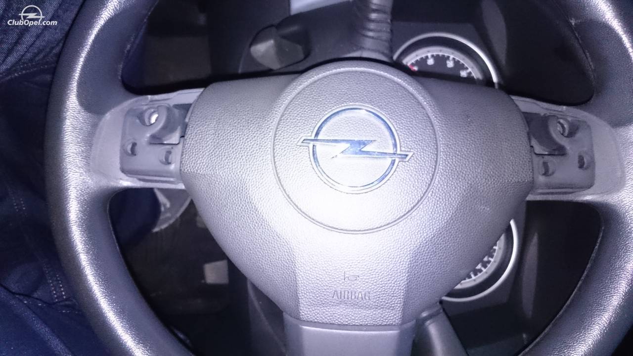

Salut,mi-am schimbat si eu ieri volanul pe H-ul meu.Am avut un volan imbracat in piele dar fara comenzi si mi-am achizitionat unu cu comenzi si cu piele perforata,l-am montat a potrivit totul perfect,intrebarea mea este cum le activezi,nu imi functioneaza nici claxonul,mufele au potrivit corect,ledurile la comenzi se aprind,astept raspuns.Stima
