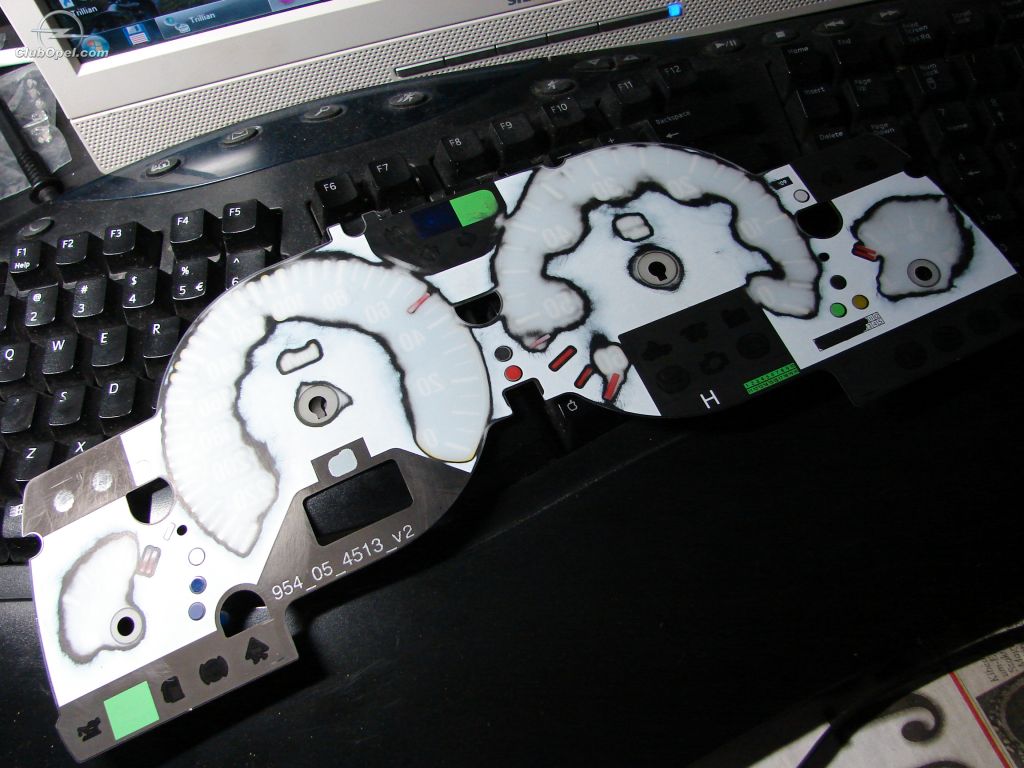

Cu smirghel de 500 sub apa. Pentru siguranta ar merge un smirghel mai fin, dar n-a fost nici o problema nici cu 500, doar ca ia destul de repede filtrul galben si e usor sa iei si altceva daca iti aluneca mana.

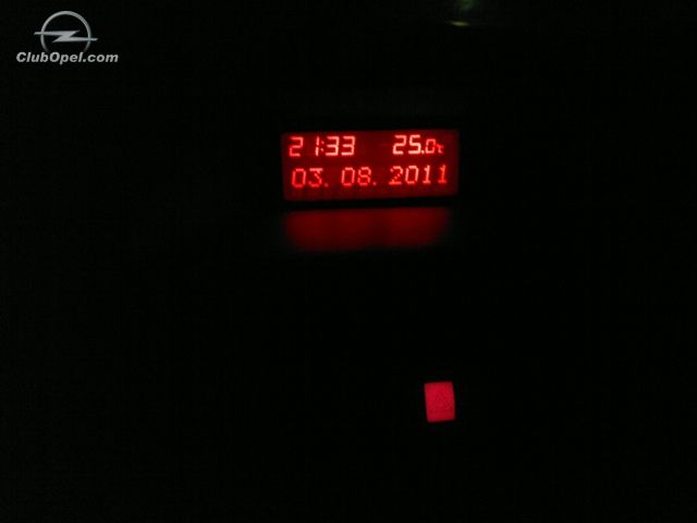

pai..hai sa va arat ceva ,zik eu frumusel,calitatea pozei e aiurea pt ca e facuta cu un telefon.am iluminat bordul cu 4 smd,la afisaj la nr de km am scos filtrul de lumina portocaliu,sus la TID am pus 2 smd ,iar la panoul AC 10leduri albe,iar jos la butoanele AC,recirculare si dezaburire tot smd separat.

a iesit bine pe partea cu ,consola centrala dar la ceasuri precis ai pus leduri doar in locul soclurilor iar la ace nu ajunge suficienta lumina

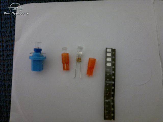

sunt smd peste tot.am cumparat niste becuri de bord de dacie ,am scos becul din ele ,si am pus smd acolo usor ,apoi l-am lipit frumos. la panoul AC sunt leduri,sus la TID 2 smd iar jos la briketa un singur smd.am pus mai jos o poza cu smd care le-am folosit.eu am dat 5lei pe bucata.urmeaza sa fac o modificare majora.,adica sa introduc mai multe leduri in spate pt ca acuma am doar 4,deci din cauza asta lumina este slabutza. oricum..pt ceva ce ma costat 50lei,parererea mea este ca nu este prea rau..si sa tinem cont ca sunt facute de mine toate iar eu nu sunt electronist iar munca am facut-o singur .

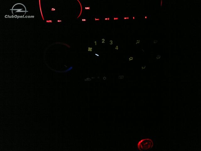

Am schimbat ceva lumini prin bord,consola si usi si cam asta o iesit:
Am folosit ledurile din imagine,led T5 mm,rosii si albe,numai in usi la butoane geamuri si comenzi volan radio am folosit led smd,se vede banda neagra cu ele!

Pt. butoanele de la A/C, iti recomand sa tai lupa de la ledurile normale si sa legi 4-5 cu fire subtiri intre ele si sa le imprestii pe langa plasticul transparent si in dreptul fiecarui buton... O sa ai o lumina mult mai clara si mai proeminenta. Eu asa facusem la vechea masina. Bafta!
