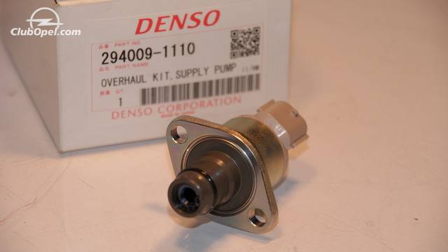

la munca am patito cu un diesel,nu mai pornea,schimbat SCV,
Sunt curios ce inseamna SCV,la ce motor,brand...
  • alre
  • Mesaje scrise: 1,654
Scv inseamna suction control valve. Este vorba despre regulatorul montat pe pompa de inalte. Nu am stat sa caut cine a inventat denumirea insa acest SCV exista si la opel sub denumirea de SCV pe motarele echipate cu injectie DENSO(japonia). De exemplu 1.7 cdti de pe astra j sau meriva. Asa arata acel regulator
  • big_electro61
  • Mesaje scrise: 4,492
  • Masina: Astra 2008 Z13DTH
Multumesc pentru explicatie! E vorba de regulatorul de debit motorina.Corect este ca atunci cind folosesti o abreviere neuzuala, sa scrii in paranteza ce inseamna.De fapt daca era folosita denumirea in romaneste,nu mai era nici o neintelegere,dar probabil e mai greu cu... romana!

exact ala din poza este si cred ca si opelul diesel are asa ceva,unde ,,,,dau cu sapa,,,nu intra decat masini japoneze si ale sefilor
