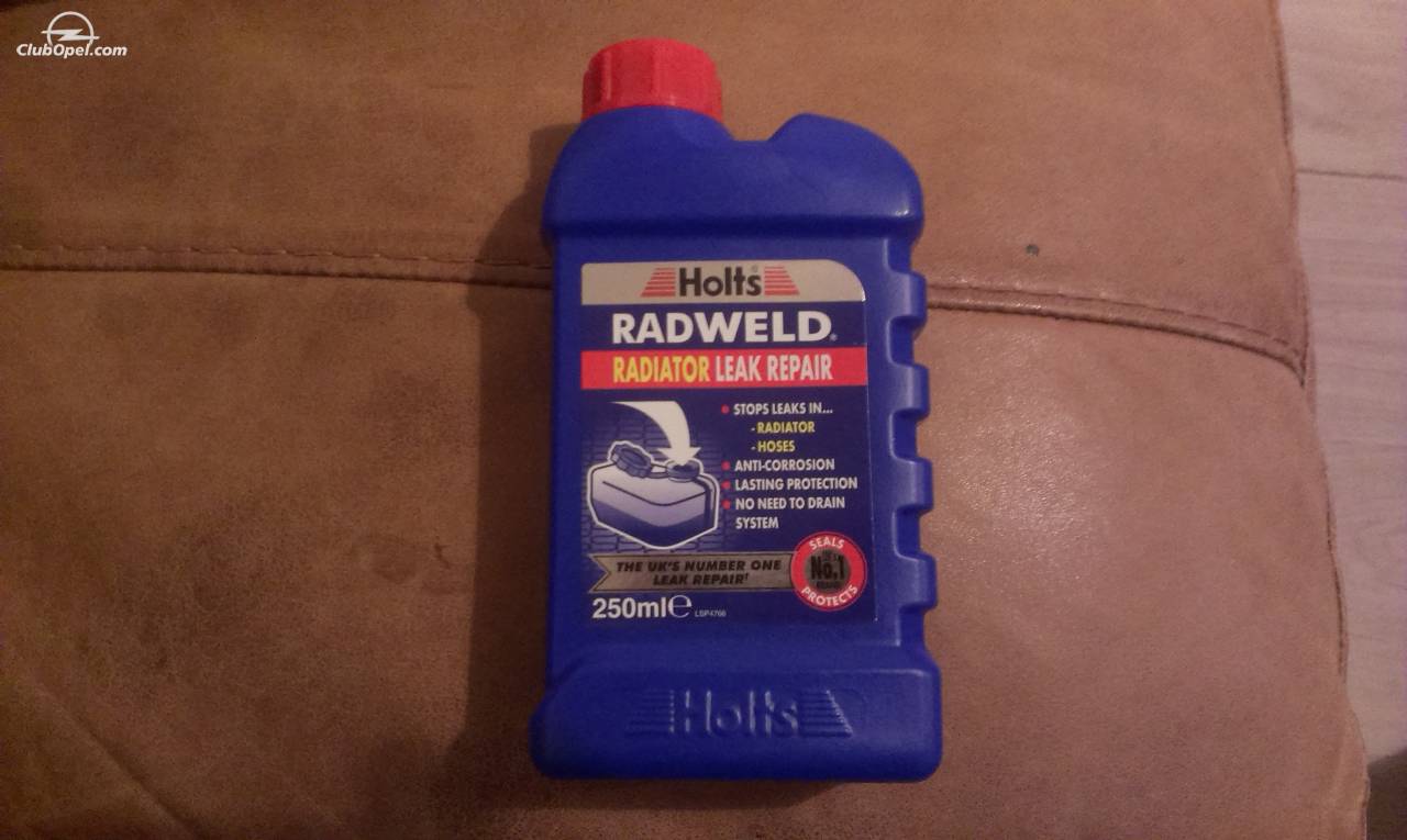

@m4v3rick...eu am rezolvat cu scurgerile...am pus o solutie de astuparea a porilor in radiator si de atunci nu mai am probleme.

Solutia cu indicata de @kartush45 sa mai scris va dati singuri de lucru solutia se va depune in toata instalatia si de scos nu cred ca o mai scoateti.

@T.ion...solutia mi-a fost recomandata de un mecanic foarte bun...acum nu stiu daca se gaseste si prin RO marca asta....dar la mine a rezolvat problema.....si dupa ce am schimbat antigelul nu am vazut murdarie in el...e roz curat.
