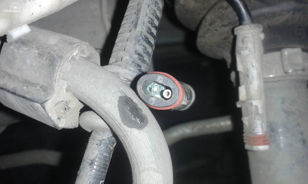

Am reusit sa desfac mufa mare care vine pe amortizor în care intra cele trei cabluri: cel de la senzor, cel de la ABS si cel de la amortizor.
Am gãsit la cablul care vine de la amortizor un papuc oxidat (se vede în poza).
Intrebare: gãsesc separat acel cablu?
Se poate desface de la amortizor?

Veste proasta pentru tine! Ne se gaseste cablul nu se desface de nicaieri! Acolo ori faci vre-o improvizatie ori alt amortizor (foarte scump de alfel) Sau cu banii de pe un sigur amortizor ids iti iei toate amortizoarele normale noi si renunti la sistem si implicit la o gramada de batai de cap (eu asa am facut)

Iti trebuie o mufa cu cativa cm de fir de la un amortizor defect, se taie firul si se lipeste alta mufa cu fire cu tot.
Sunt aproape sigur ca se potriveste si mufa de la vectra C/signum si nici nu cred ca conteaza daca e dreapta sau stanga.

Da dar pentru asta asta trebuie scoasa si bucata de pin care a ramas in mufa masinii si cel pai probabil e oxidata acolo si se rupe si pinul cand o scoti.

Am rezolvat problema prin inlocuirea mufei cu una buna. Pentru ca am fost nevoit sa cumpãr doua mufe cine mai are aceasta problem am eu de vanzare cea de-a doua mufa rãmasã: https://www.clubopel.com/vie...p=1844928#1844928
