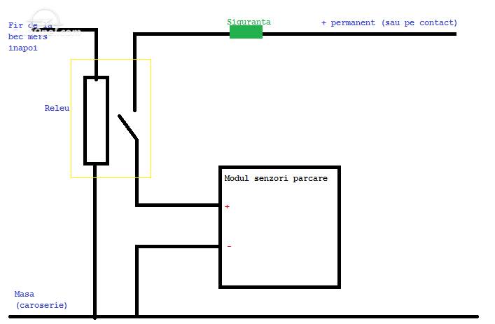

am realizat astazi montajul...se pare ca detecteaza carligul, asa ca l-am scos si nu a mai fost problema,dar.....
trebuia sa fie si un dar....dupa 2 3 probe, becul de la care am luat + (cel de mers inapoi lampa stanga) palpaie si nu mai merg senzorii...detecteaza consumator in plus sau ceva de genul....
intrebarea mea este daca inlocuiesc becul cu unul cu led cu un consum mai mic mai detecteaza consumator in plus si taie curentul?
ce led trebuie cu can-bus sau fara?
sau ce alta solutie este?de unde sa iau semnalul de mers inapoi?

Cand iti detecteaza consumator mare pe alimentarea de bec, se intampla pt ca senzorii incep sa ceara mai mult curent, si e normal. Ca sa scapi de problema folosesti un releu pe care il alimentezi de la o masa si plusul de la bec si dai curent prin releu la senzori. Curentul pt senzori il iei direct din REC, pe o siguranta separata sau existenta.

@george_slz multumesc de info.....dar am o nelamurire....masa de la senzori unde o duc? daca iau plusul pentru senzori de pe o siguranta nu vor sta tot timpul porniti?
o schema in paint ca pentru tampiti asa ca mine , ai putea sa faci?
multumesc anticipat

schema:
explicatie:
releul consuma putin.
dar consumatorul care e pus pe intrerupatorul releului poate consuma mult mai mult.
computerele masinii nu sesizeaza consum suplimentar mult mai mare din cauza releului.
consumatorul poate sa traga oricat, daca e in scurt sau depaseste cat duce siguranta se arde siguranta.

am inteles acum....ca si releu e bun acesta? http://www.olimpicom.ro/ele...ar-4-pini-40.html
