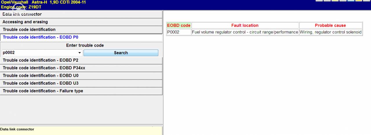

Salutare colegi,
Se da un astra h 1.9 120 cp DT, dupa terminarea regenerarii, masina cu cheita aprinsa si limitata in 2000 de ture.
In urma cu cateva zile am avut oscilatii ale turometrului si a motorului mai mari decat de obicei.
Am oprit masina, am facut testul cu pedale si am urmatoarele erori:0002-75 si 0002-56.Dupa repornire mergea accelerata dar cu martor aprins in bord. Senzorul de pe rampa sau de pe pompa? Ce o fii?
Multumesc.
Multumesc.
