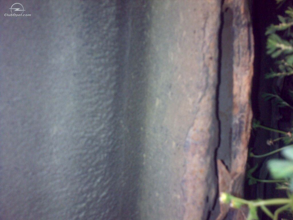

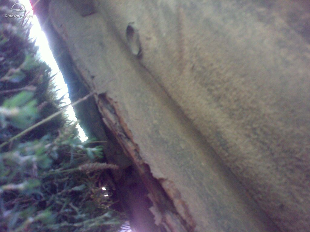

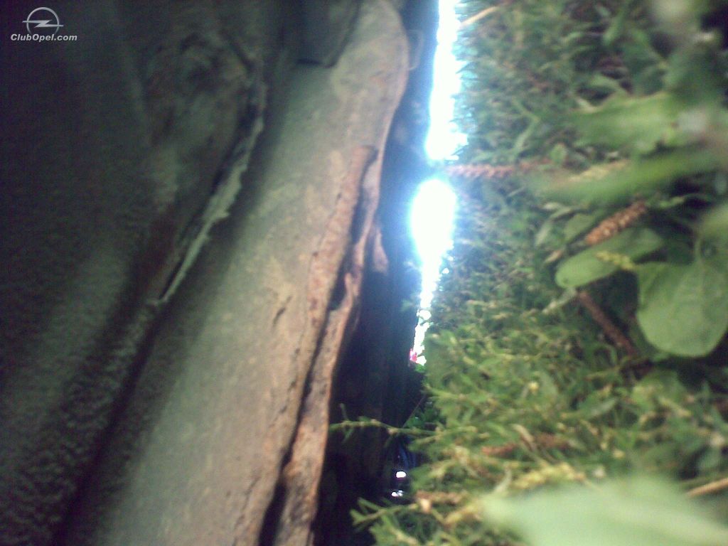

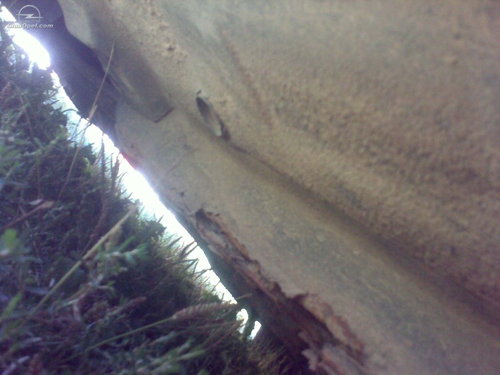

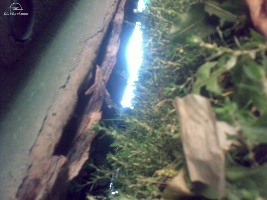

ksper a scris:Drogas motorul, la Vectra B nu sta pe lonjeroane ci este prins pe un cadru-motor iar acesta la randul lui este prins de caroserie. Problema colegului nostru se afla in alta parte a caroseriei, mai concret pe dedesupt, in dreptul usilor.
Intradevar nu sta pe lonjeroane sta pe cadru iar cadrul e prins de lonjeroane, care merg pana in botul masinii unde se prinde armatura.
Lonjeronul tine din fata de la armatura pana undeva sub scaunele din spate daca nu chiar urca pana sus la oala rotii de rezerva.
El are probleme la lonjeron sub usa iar eu l-am sfatuit sa verifice starea lonjeronului la motor si in general bucata care urca din dedesubtul caroseriei si se duce sus langa motor. Acea bucata e mereu stropita de apa.
- Dragos05
- 114 mesaje
- din 04 Aug 2012
- Corsa 2002 z17dt
- Iasi
Dragos05
- Mesaje scrise: 114
- Masina: Corsa 2002 z17dt
- Cont inregistrat: 04 Aug 2012
nu ..doar in respectiva portiune e afectat lonjeronul ..ma gandesc ca s-o fi atins de cateva ori trecand peste undele denivelari...mergand mai mult pe drumuri de tara... in general in botosani is cam proaste drumurile si nah s-a dus stratul ala protector si de acolo a aparut rugina ...[ am observat ca lonjeronu nu e foarte gros ... e destul de subtirel ,ar fi trebuit sa puna si astia ceva mai gros]

In principiu daca ai lonjeroanele inflorite la modul ala eu zic ca e bine sa faci totusi o verificare mai atenta pe toata lungimea lonjeronului , exact cum spunea colegul mai sus , tabla aia e destul de groasa si daca a ruginit acolo sigur mai gasesti si in alta parte . Cu ciocanul batut usor vezi si simti unde este tabla coapta , daca tot vrei sa o duci la tinichigiu barem sa intaresti tot ce ti se pare ciufulit . Sfaturi pt. reparatie ... fiecare cu stilul lui , unii tinichigii taie bucata ruginita pana la curat sa aibe de ce suda si face din tabla un petic frumos , alti mai tipicari ( si probabil mai scumpi ) folosesc rectangular mai rezistent . Verifica si vezi sa nu ai mai mult decat e vizibil in poze si fuga la meserias . Sper sa rezolvi ieftin operatia ! Cu respect !

eu am avut doar in portiunea respectiva, pt ca s-a atins de cateva ori in locul respectiv astfel ca s-a dus chestia aia de deasupra care protejeaza metalul impotriva coroziunii si apoi pe drumurile noastre bune plus sarea de pe sosea iarna si alte chimicale ce mai arunca astia pe strada s-a intamplat aia, am rezolvat in felul urmator : curatat bine si sudat tabla mai groasa in forma de U pe portiune respectiva si dat pe deasupra cu nush cum sa-l numesc un fel de mastic ceva..si de atunci e ok
