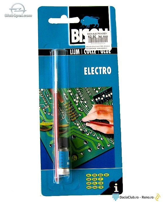

salut , am si eu o problema cu cateva linii care sunt intrerupte. Ma poate ajuta cineva sa-mi spuna unde gasesc un service sau un meserias in Buc. sa-mi repare cu solutie de argint? nu vreau sa ma complic eu. Multumesc , cu respect!
  • moshu1
  • Mesaje scrise: 980
  • Cont inregistrat: 21 Jun 2009
@ Pietonul : a nu se considera reclama : .
Cu sablonul din pachet, trasezi cu solutia din sticla si asta-i tot .
