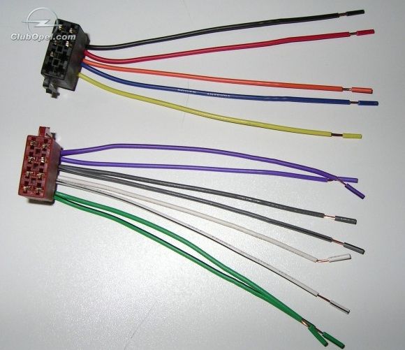

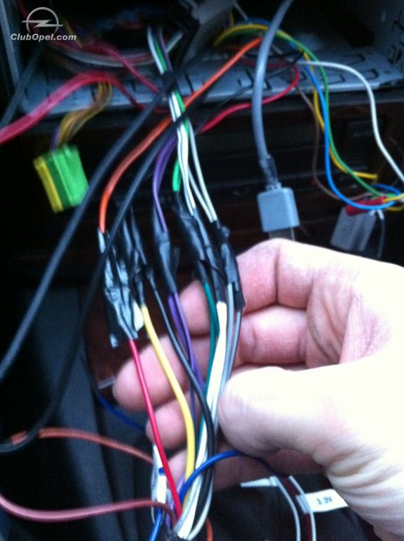

salutare.as vrea si eu sa imi montez casetofon philips car 400 pe opel corsa b.la masina eu nu am nici o mufa am direct firele taiate.eu am cumparat doua mufe ca in imagine si acuma eu nu stiu cum sa le leg ca nu stiu semnificatia firelor din masina si as vrea sa ma ajutati va rog,ca nu stiu care sunt firele care duc la tidsa imi afiseze pe ecranul din bord.va rog un ajutor.am postat o poza cu mufele cumparate si una cu firele din bord .

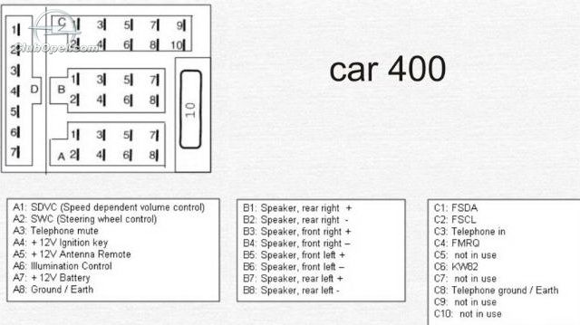

Poate te ajuta...Ideal ar fi sa folosesti functia "Cauta". Schema de conectica se afla "lipita" pe casetofon.

poi schema asta o am pe casetofon dar eu nu stiu cum trebuie lipite firele intre ele .....adik imi trebuie schema de la firele din consola ca sa stiu cum trebuie lipite..

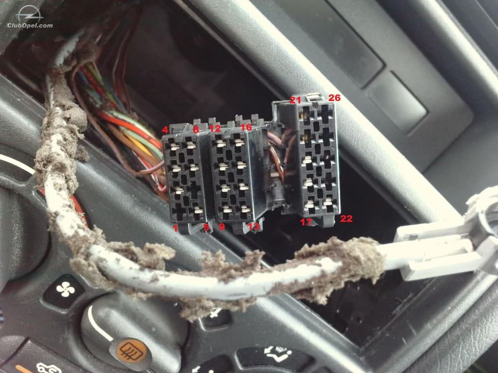

pe mine m-ar ajuta o poza cu mufa originala sa vad numerotarea firelor in mufa

Imaginea este realizata pe Astra F Caravan x16xel.

e perfecta poza dar mie imi trebuie poza invers sa numerotez firele ,culorile lor......sa vad cum intra in mufa ,ca sa le pot pune si eu la fel....ms

Momentan nu am o imagine cu zona de calaj care intra in mufa. Poti lua insa de la dezmembrari o mufa de pe o masina asemanatoare cu 10-15cm de cablaj.

multumesc oricum.am sa rezolv problema. astazi ajung acasa scot casetofonul lui tata de la masina si am sa ma uit cum vin firele in mufa si fac legaturile la fel ca la el.
