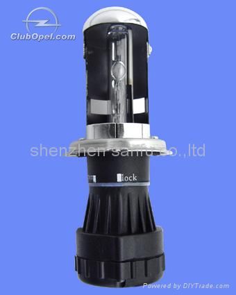

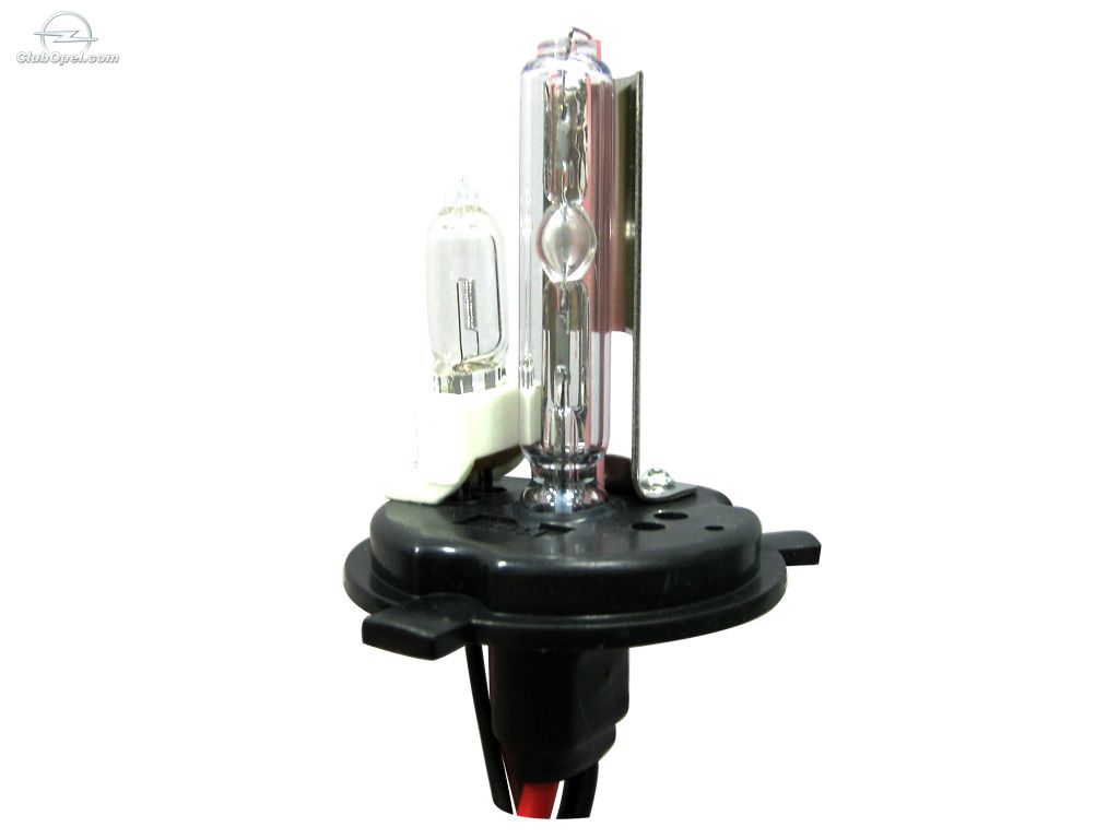

salut!
ai becuri h4 si poti pune xenon dar sa reglezi farurile ca altfel orbesti ceilalti soferi . un bec normal are 55w iar xenon se gaseste de 35 sau 55w deci nu strici nimic la instalatie. daca pastrezi farurile originale mai bine bixenon deoarece este acelasi bec , are doar un "limitator" peste bec care se deplaseaza cand schimbi fazele si astfel lumina bate mai in interiorul sau exteriorul oglinzii , la xenon h4 cu halogen pe faza lunga sunt 2 becuri astfel cel de faza lunga are viata mai scurta si vrei nu vrei trebuie inlocuit cu tot cu xenon

am discutat acest aspect si parerile sunt impartite pentru ca am faruri cu geam de sticla cu cateva striatii. nu stiu ce sa zic. oricum clar este ca-mi trebuie bi-xenon h4 pentru ca hologenele sunt tot h4. sistemul de prindere al halogenului este cu niste cleme ( ma refer cum se prinde in interiorul farului ). are ceva daca am faruri cu sticla cu cateva striatii ? unde se pot regla xenoanele " bine " ? niste raspunsuri mi-ar fi de ajutor. mersi
