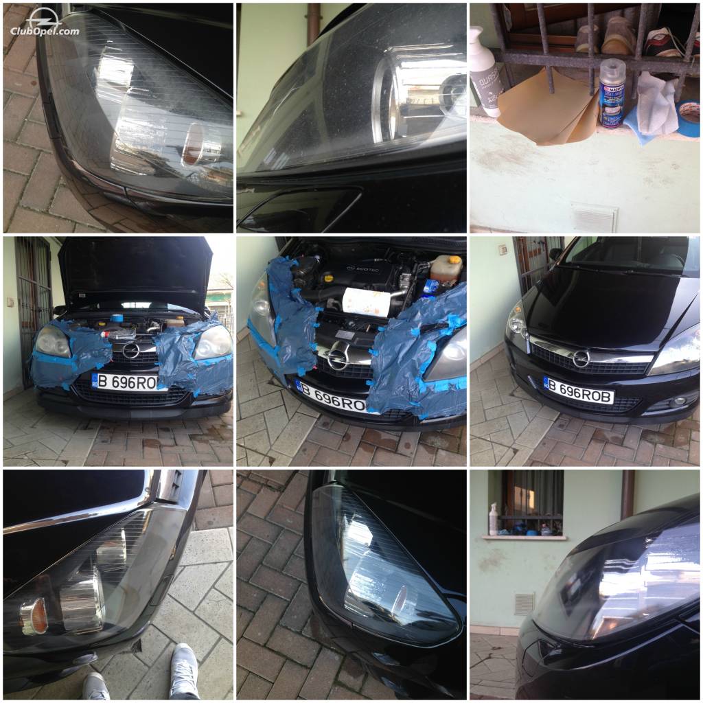

-Spray Lac Macota Plc 200(puteti sa folositi orice lac)
-Hartie abrasiva 800-1500
-Scotch rezistent la apa
-Protectie pentru restul masinii
-Pulverizator cu solutie d geamuri
-Pulverizator cu apa pentru hartia abraziva
1.Am curatat bine farurile cu solutia de geamuri
2.Am izolat pe langa far
3.Am inceput a curata cu hartie abraziva 800 circa 20 minute pe fiecare far (in tot acest timp am folosit apa ca hartia sa nu se incarce si sa curete bine)
4.Am trecut la hartia abraziva de 1500 la fel 20 minute..
5.Am curatat bine farurile cu solutia de curatat geamuri,am lasat apoi 10 min sa se usuce
6.La final am aplicat 4 maini de Lac Macota Plc 200 si la fiecare mana am lasat timp de uscare 10 minute(asa scria si pe Spray) ....
Sper sa va fie de ajutor Smile ... am cheltuit 50 lei
Mai am urme pe el pentru ca l am spalat pe interior dar nu ma dranjeaza ... Zgarieturi nu mai am.Mizeria nu se mai prinde asa repede de far(marea mea problema la ce cratere aveam inainte ..)

Poate ne spui de unde ai cumparat spray-ul de protectie, pare facut special pt faruri, si nu merge chiar orice lac spray asa cum a spus si Nel Biggson in postul anterior.

romeopf a scris:Poate ne spui de unde ai cumparat spray-ul de protectie, pare facut special pt faruri, si nu merge chiar orice lac spray asa cum a spus si Nel Biggson in postul anterior.
http://www.ebay.it/itm/MACO...sh=item418408857b

Lacul se cojeste ,intradevar se cojeste la fel ca si ala din fabrica de se matuieste si se face ca naiba Sad personal le fac odata pe an sau de doua ori daca este nevoie si le dau cu lac.

nikmada a scris:Lacul se cojeste ,intradevar se cojeste la fel ca si ala din fabrica de se matuieste si se face ca naiba Sad personal le fac odata pe an sau de doua ori daca este nevoie si le dau cu lac.
era important de stiut daca acest lac de care ai zis este rezistent, adica sa tina macar un an fara modificari, la tine cum se manifesta? este ciudat ca la producator pe site nu gasesti informatii despre el.

romeopf a scris:
intradevar pe www.Macota.it nu gasesti informatii despre produsul asta probabil nu il mai au sau nu este actualizat dar pe ebay este inca la vanzare si am observat ca este solicitat maxim,ma rog, au trecut 3 saptamani cred si arata ca prima data ,farurile au fost spalate de vreo 5 ori cu pistolul de apa si nu au nimic. Se depune praf pe ele dar cade in timpul mersului,inainte se punea si mereu trebuia sa le sterg,apa cade nu mai sta gen roua pe ele ..
