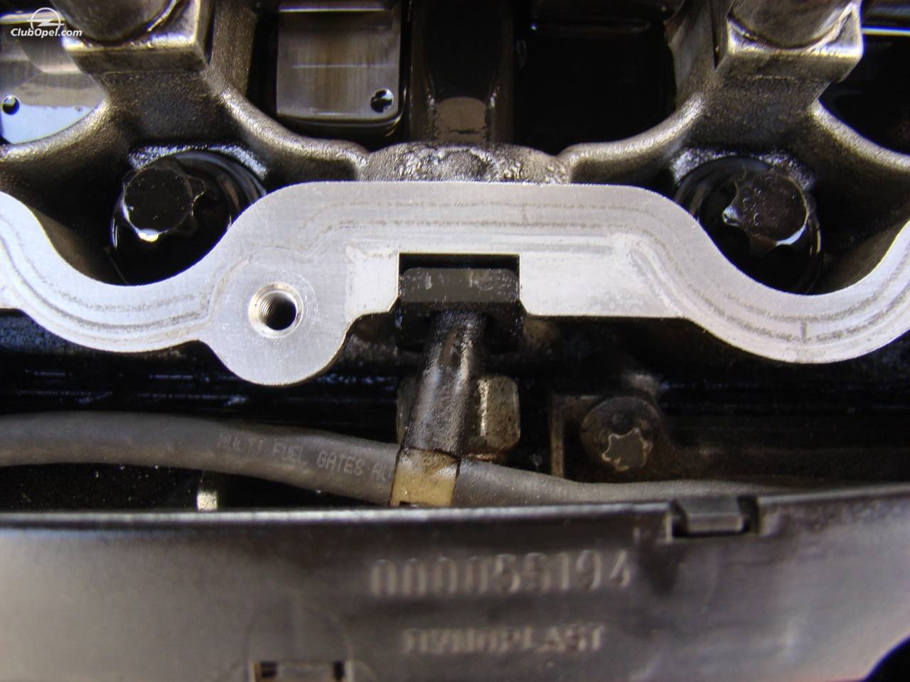

mariano dar nu ai pornit cu capacul de la chiuloasa dat jos cum este poza nu (sper sa stii de gluma)
Ca si completare, cumparati furtun de retur cu panza in mijloc adica cum este in poza de mai sus nu cel panzat pe exterior ca ala daca se coace il scoti foarte greu pentru ca il tragi afara doar panza si se rupe in interior. Eu caut acum furtun din ala si nu gasesc nicaieri in Sibiu...
