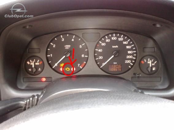

Masina astazi a inceput sa faca figuri merge in 3 si nu mai trage si apare in bord acesta martor ba se stinge ba se aprinde tot asa de la ce sa fie ?
Egr sau sonda lambda cumva ?
Astept raspunsuri va rog mult!
Masina este Opel Astra G Caravan an fabricatie 2001 motor 1.6 8v cod motyor Z16SE

Nici EGR-u , nici lambda n-are treaba poti sa le si scoti iti ramane check engine in bord , dar nu merge in 3 !
Verifica daca vine curent de la bombina de inductie la fise vezi sa pui pe cacapul de la chiulasa fisa pentru ca bobina este electronica si in momentul in care da scanteia daca se intoarce in bobina e posibil da se prajasca. Daca da scanteie la toate verifica si bujiile. Cel mai bine du-te la un mecanic sau le un electrician auto. Revin-o cu informatii dupa ce faci ce ti-am zis , Bafta !

Check Engine ala in bord a aparut ca a dat rateu masina mergand in 3

Da a aparut cand masina sia pierdut puterea si merge in 3 si becu ala licare acuma cand si cand sa fie din bujii ?

verifica mai intai bujiile si apoi bobina de inductie.
daca sunt bujiile o sa scapi relativ ieftin. daca e bobina, una noua o sa coste destul de mult din pacate.

Cosmin fa un test pseudoagrafa si vezi ce erori are motorul si numai dupa aceea te apuci sa schimbi asa pe bajbaite nu rezolvi mai mult strici. Da cautare pe forum vezi cum se face testul si masina iti va spune singura ce o doare
