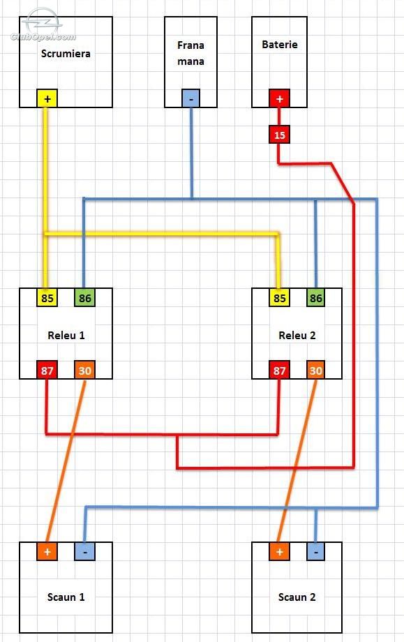

Am finalizat pana la urma ieri lucrarea, cu o mica modificare fata de schema anterioara (schema finala este mai jos). Am renuntat la a lua +12V si masa de la bricheta, mi-a fost frica sa ma leg acolo.
Am legat plusul pentru incalzire (cablu de 2.5) direct de la baterie printr-o siguranta de 15A, iar firul l-am trecut de la motor in habitaclu prin gaura din spatele pompei de frana.
Masa am legat-o de unul din suruburile de sub frana de mana.
Toate firele se intalnesc sub scrumiera, acolo gasind o pozitie buna pentru relee.
Am facut o tura de oras aseara, dar nu prea se incalzesc scaunele decat foarte foarte putin.
Era si destul de cald in masina, poate din cauza asta nu le dadea senzorul voie sa se incalzeasca.
Mai vedem cand vine frigul.

Dupa teste am constatat ca doar unul la scaunul soferului merge incalzirea, la pasager nu stiu ce are. Sad
Ceva nu-i bine....
