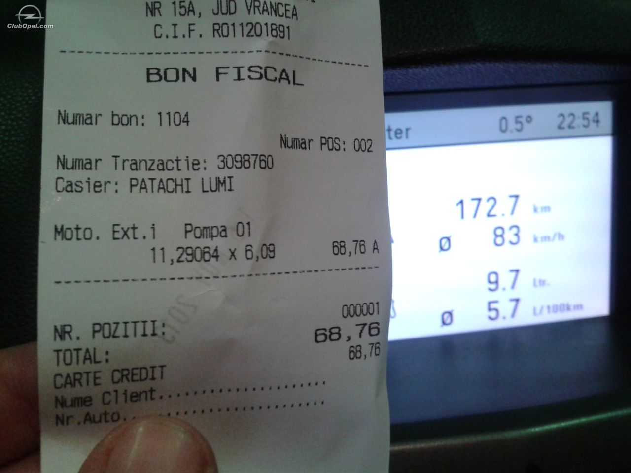

De ceva vreme astra-ul meu e gurmand rau. Merg zilnic cu ea prin bucuresti si ma astept la un consum mare dar pb sta in felul urmator:
Inainte de ajustarea BC-ului imi arata un consum de 7.3 la o medie de 17km/h.
Dupa ajustarea BC-ului (pt a arata mai aproape de realitate) in aceleasi conditii am un consum de 8.
Consumul real prin metoda plin plin e undeva pe la 10%.
Poate nu ii place prin oras...fiind diesel se incalzeste mai greu etc.
Consumul extraurban e si el destul de ridicat. Tocmai am facut un drum bucuresti-focsani si pe 173 km cu o viteza medie de 83 km/h am un consum pe BC (dupa ajustare) de 5.7 => 9.7 litri.
Cum am ajuns...am facut iarasi plinul si au intrat 11.3 litri ceea ce inseamna un consum real de 6.53 litri.
Ce cauze pot fi avand in vedere ca sapt asta am fost la maiandrei si la injectoare, admisie, egr, turbina nu sunt pb?
Tin sa mentionez ca atat prin bucuresti cat si prin afara apa nu sare de 88 de grade..deci poate cumva sa fie termostatul? In afara de asta...alte idei nu am.
Voi la dieselurile voastre ce temperaturi aveti si la cat porneste ventilatorul? Mie la 88-89 porneste...si ma gandesc ca un termostat care si-ar face treaba mai bine ar deschide pe la ~95 de grade...si poate asta sa fie un motiv pt consumul asta?
Astept sugestii si imi cer scuze pt eventualele greseli de scriere (scris dupa telefon)

Asta e cel mai tare topic! Mai bine nu mai pleca urechea la diversi pacalici, ce zic ca le consuma 4% in afara si 6% in Bucuresti. Ai un consum normal, ce depinde de stilul tau de mers. Daca nu stiai, daca mergi mai turat ai consum mai mic. Eu am motorul un pic mai mare, si consuma cam 8-9 in Constanta, unde se circula foarte bine, in afara la fel ca tine, daca merg cu 100km/h treapta 5 am consum mai mare, daca merg cu 120km/h e mai mic

@black cum spunea si colegul seftaka ce ai tu acolo e perfect normal. Ce vrei sa mearga cu aer? La drum intins probabil ca mergi subturat de nu scoti sub 6 sau o calci brusc nu progresiv cand schimbi treapta. In Bucuresti acum de cand s-a racit la orice masina consumul creste cu aprox 1 litru/100 de km.

Nu cred ca mai e nevoie, pentru ca la drumul de intors (Focsani->Bucuresti) am obtinut pe BC (dupa ce a fost ajustat) 5.0% fata de 5.7 la dus. Stilul de mers a fost mai agresiv la intors (mai aglomerat, si implicit depasiri, demaraje, franari). Problema pare sa fi fost de la filtrul de motorina. In weekend am schimbat uleiul si filtrele (facusem aproape 9000 cu ele) iar filtrul vechi era foarte murdar si infundat.
Nu am apucat sa fac metoda plin-plin sa vad daca BC-ul e cat de cat aproape de adevar dar voi face un test in weekend cred si voi reveni cu detalii. Referitor la calitatea combustibilului, de unde imi sugerati sa bag motorina?

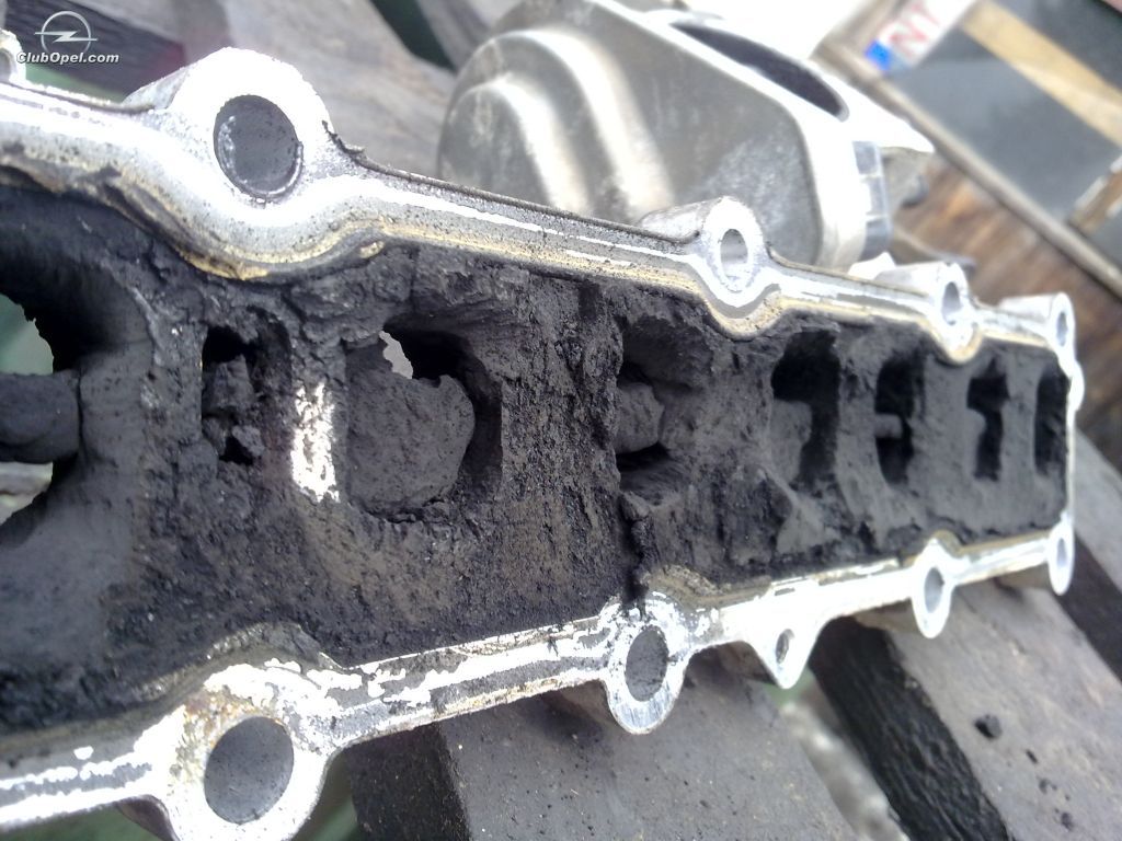

Singurul care conteaza la consum este filtrul de aer, in rest nu conteaza asa mult spre deloc.
Trebuie sa fii constient ca totusi detii o masina rulata la care senzorii nu mai sunt fix in parametrii de la 50 000 km.Sunt destui senzori care pot fi decalibrati aproape de limita incat sa nu se genereze eroare (bec in bord) .
La orice masina rulata peste 200 000 km se cere o interpretare a fiecarei valori date de senzori...
Boala cea mai grea la diesel este imbacsirea adimisiei si a EGR-ului care in 90 % din cazuri duce la consum marit ,si fum negru mai mult decat trebuie.
Cam asa arata o admisie murdara
Poti sa-i dai tu jar sa-i sara pistoanele prin capota gudronul ala nu se mai delipeste de acolo.
