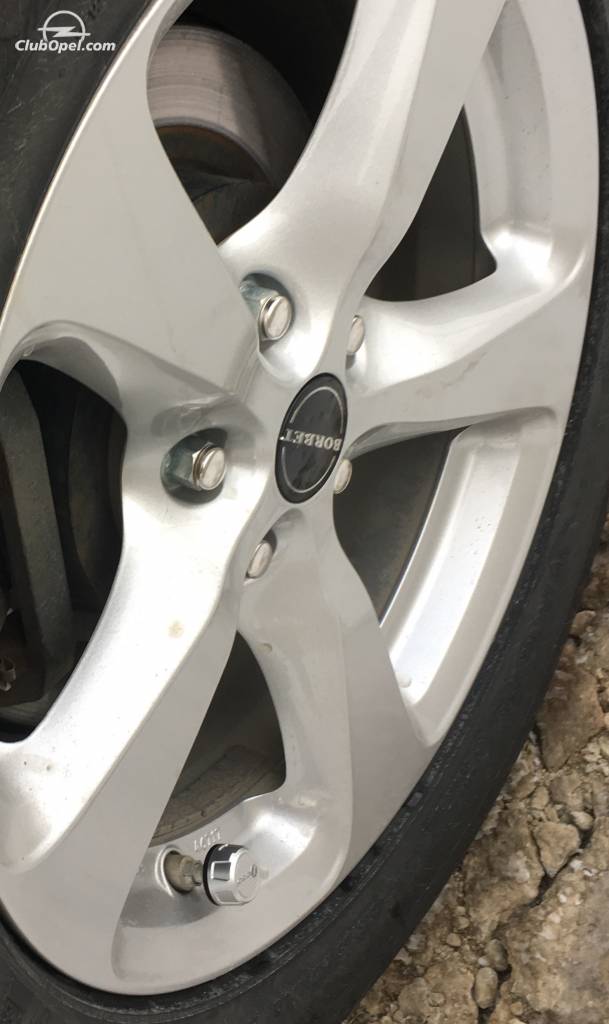

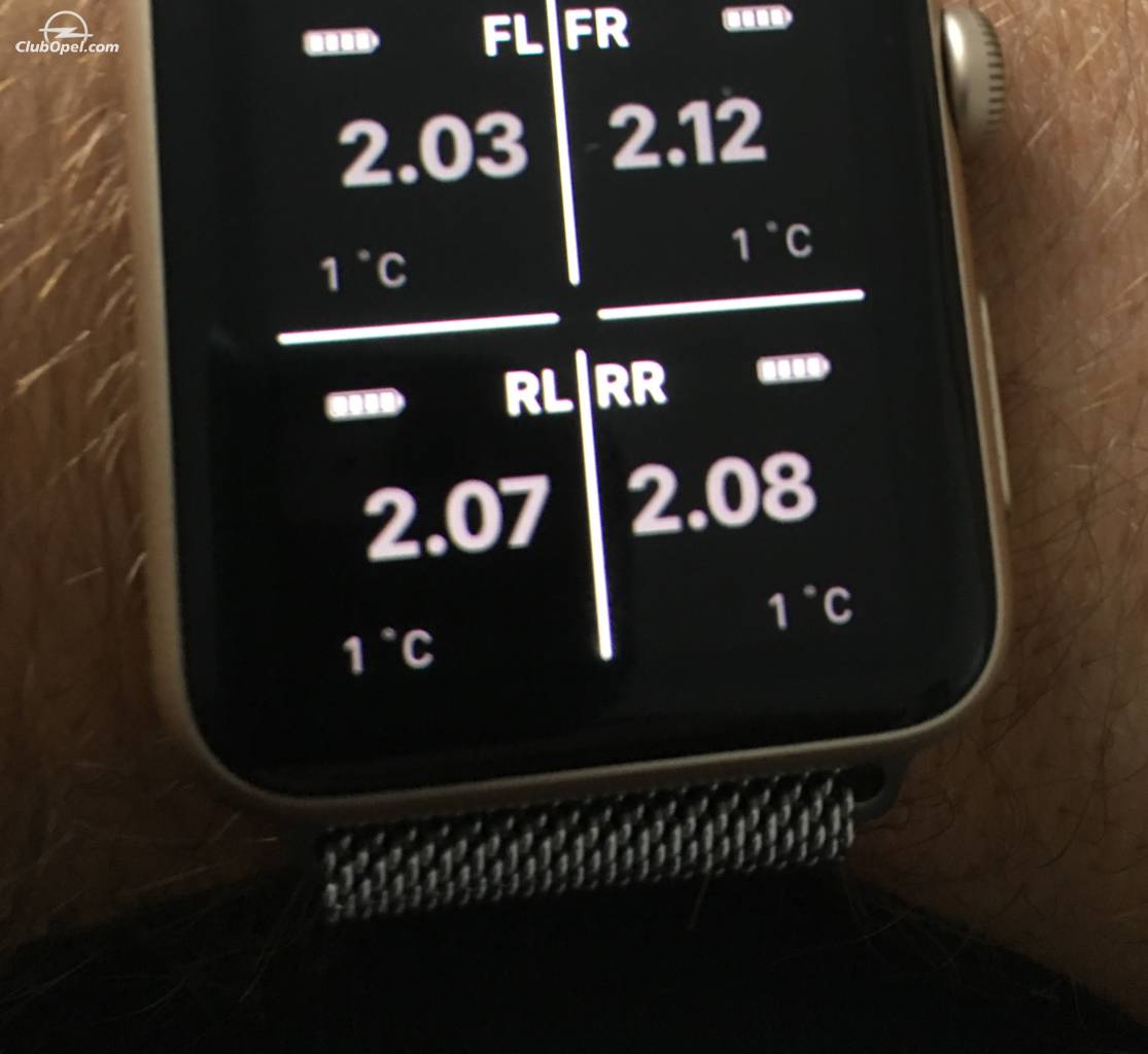

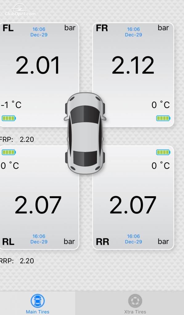

Si eu am avut permanent probleme cu senzorii de presiune. Nu ma alertau decat dupa ce aveam pana sau rulam cu anvelopele dezumflate si nu spuneau nimic. sau semnalau probleme inexistente . Mi-am luat o chestie prin bluetooth wireless direct pe telefonul mobil si vreau sa spun ca merge super. Vad tot timpul cat am presiunea in roti chiar si cand e oprita masina. Tot sistemul a costat 800 lei . L-am instalat in 5 minute . Asta e smecheria https://youtube.com/watch?v=jakwYSdOLto

Ciprian74,
Interesant, insa din pacate acele "capacele" sunt putin cam mari si "atrag" atentia, avand sansa sa ramai fara acesti senzori...

Sunt mai mari intradevar insa sa stii ca nu exagerat . Vin cu un sistem de blocaj un fel de contrapiulita montata pe valva intre janta si senzor la care nu ai acces si nu o poti desface decat cu o cheie speciala inclusa in pachet . odata stransa piulita respectiva pe senzor nu mai poti deface senzorul cu mana . Am tras de el cat am putut si nu am reusit inainte sa desfac piulita . In plus de asta tot sistemul este blocat in cloud pe userul meu si fara sa deconectez din aplicatie sistemul nu poate fi folosit la nimic. Sigur ca haiducii nu stiu asta asa ca prima metoda e mai eficienta . Am de 2 luni si pana acum nu am avut probleme. E foarte misto ca oricand sa mai ales inainte sa pleci la drum sa poti sa vezi cat e presiunea exacta in fiecare roata . Merge si pe Apple Watch Smile O sa pun o poza aici dar vad ca in campul asta nu ma lasa
