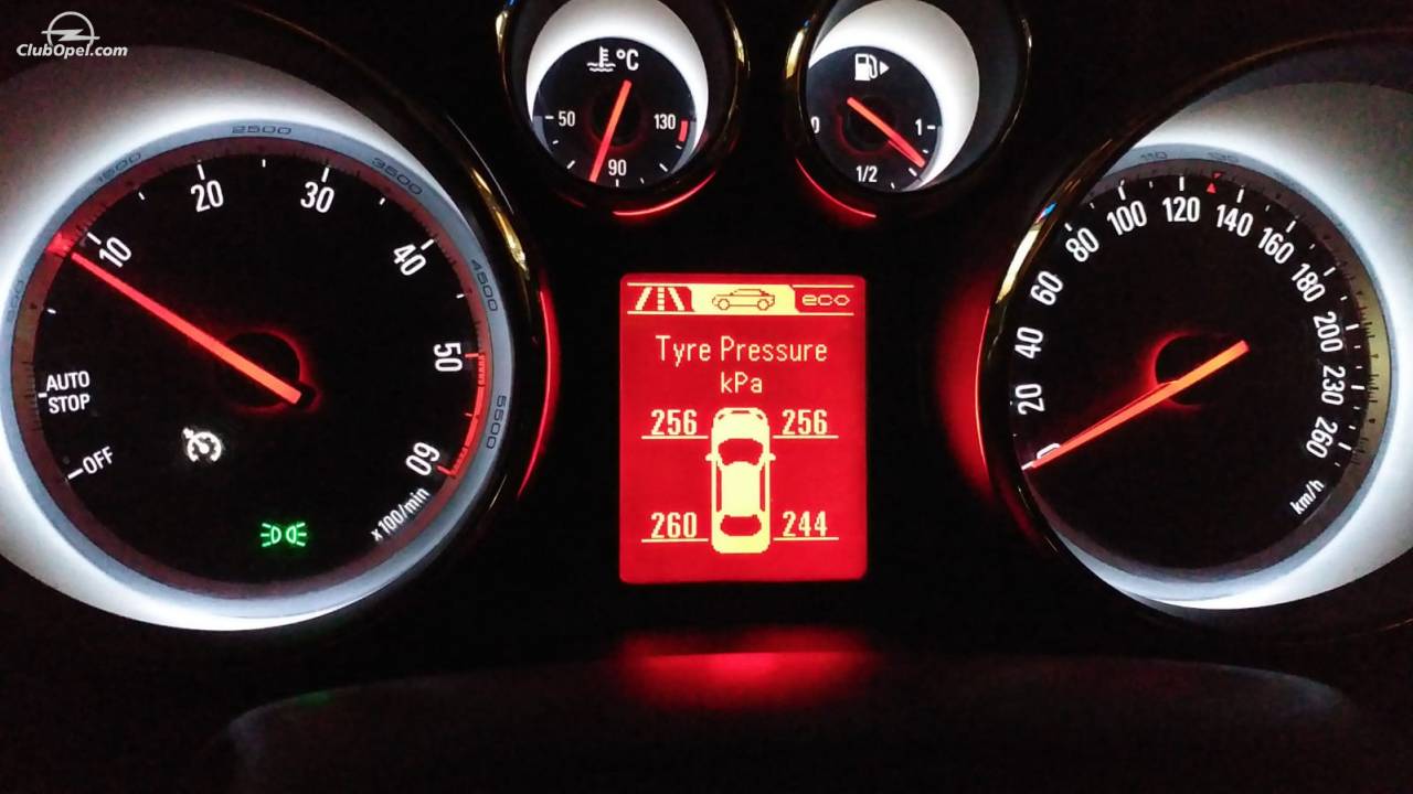

ToX a scris:vin si eu cu o intrebare scurta pe topicul omului, chiar daca nu il ajut cu nimic Sad masina mea este echipata cu modul TPMS (exista receptorii in spatele aripilor, pot sa vad ECU de TPMS in OPCOM, am si in CID meniul respectiv dar am celebrele liniute. Niciun alt mesaj de eroare. Mentionez ca masina am luat-o fara senzori in roti, si niciodata n-au functionat. Astazi am cumparat senzorii de la un coleg forumist, care e procedura ce trebuie urmata , montati in roti, presiune 2.4, si incep sa merg cu masina , sau trebuie mers la Tech2 si "invatati" in sistemul de receptie ? Si cum stiu daca sunt bateriile intregi sau nu ?
. Sal cum ai rezolvat problema? Am si eu o dilema celebrele liniute in bord si in op com nu gasesc tpms la insignia 2014
