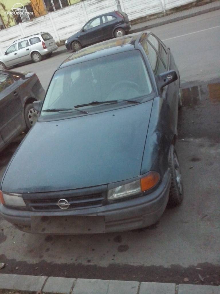

apopo herby] crezi ca se poate sa mi arati cateva foto cu masina ta ? sa zicem asa doar stimulativ ? mersi frumos si o seara buna tuturor !!
uite asa arata a mea deocamdata

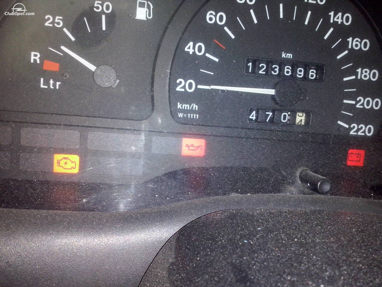

ok.azi dimineata am pus contactul si mi au stat aprinse 3 becuri in bord:
-check engine
-uleiul
-bateria
atat ,dupa ce am pornit motorul ele s a u stins .am bagat pe liber la viteze ,tras frana de mana bineinteles si am ridicat capota ,
toate fisele dau scantei catre masa .deci asta e rezolvat .
n am stiut sincer ca c14 nz nu are egr , multumesc,am mai invatat ceva Smile.
acum tinand cont ca in timp ce motorul e pornit nu am nici un bec aprins in bord trebuie sa mai fac test pseudoagrafa?

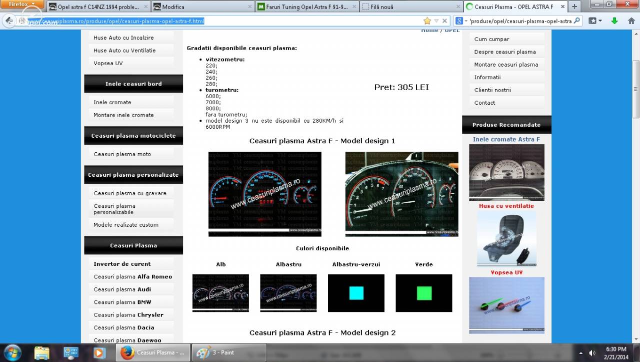

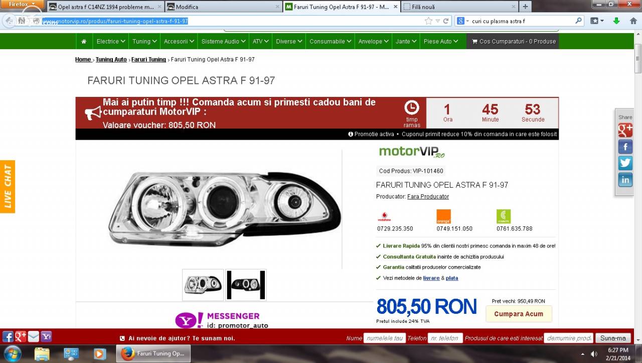

uite ce am gasit eu ca variante faruri
respectiv ceasuri bord
