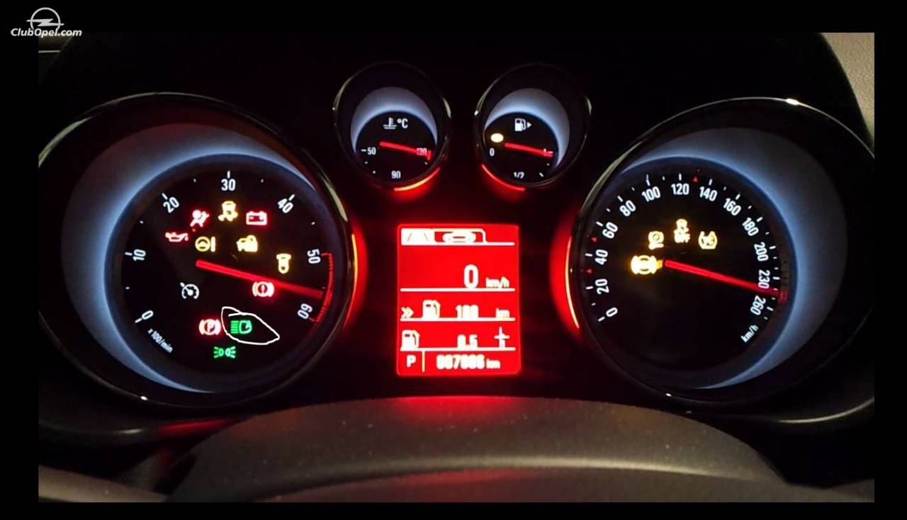

Buna ziua, cine ma ajuta sa stiu daca am faruri automate faza scurta comuta automat faza lunga, am dat de doua ori de maneta nu imi apare acel semn, am bixenon afl , citeste semne circulatie

Asa imi arata

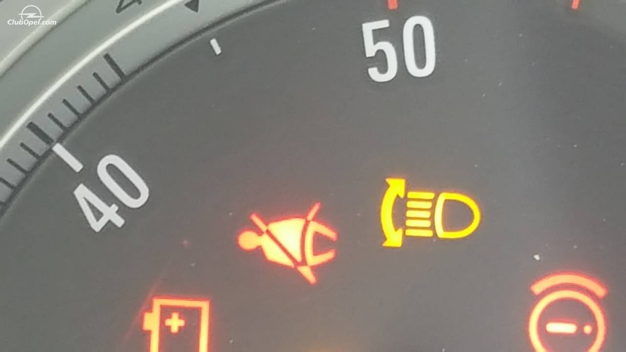

Nu e semnul asta?

nu, acel martor iti apare cand ai probleme la AFL, cel de asistenta faza lunga e verde

Nu am probleme cu afl, l am activat din greseala , la fiecare pornire imi apare de cand l am activat, nu ma pricep bine abia am cumparat masina...scuze de of topic, se mai tin intalnirile in Brasov? As participa si eu mai aflu cate ceva si poate imi face cineva un led sa vad cu regenerarile contra cost

Vezi ca ai activat functia pentru circulatie pe sens opus(Anglia)...te vor injura toti...ii vei orbi cu farurile...
