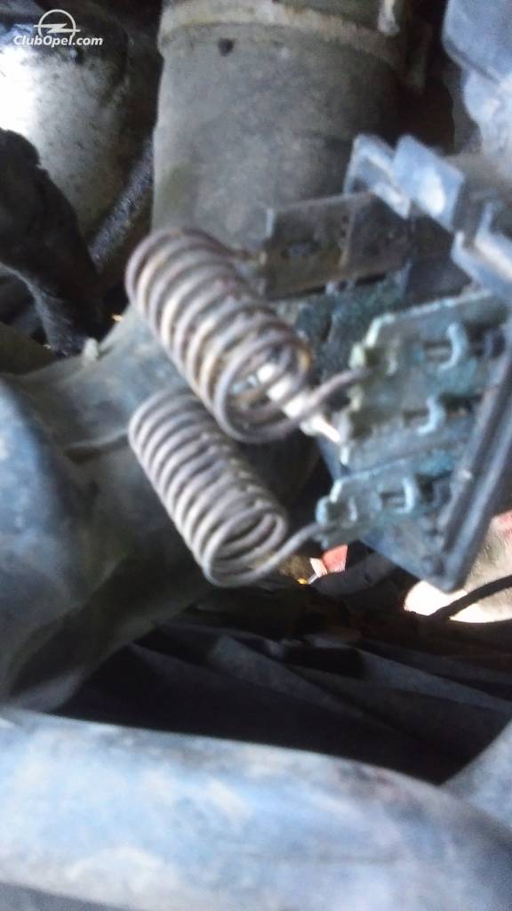

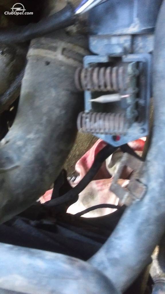

Iuly75 - mulțumesc pentru informații, la modulul din imagine cunosc dimensiunile fiindcã am și eu pe mașinã și le-am mãsurat. Mã intereseazã la modulul cu o singurã rezistențã, care se gãsesc pe motorul X16XEP.
Între timp am aflat dimensiunile...mã interesau dimensiunile exacte mãsurate cu șublerul.

Mie un amic mi-a verificat si mi-a gasit arsa "dioda", de fapt siguranta termica (nu rezistenta termica spiralata).
Am montat in locul ei una noua de 10 A, 187 grade si nu stiu cati volti, multi oricum.
Acum alt amic mi-a zis ca tot nu va porni prima treapta la electroventilator (racire motor) ca eu am deconectat momentan compresorul de ac.
Asa o fi?
Masina e Zafira B, 1.8 16v, are un singur ventilator comun la racire motor si la ac.
Asa o fi?

FlorentinPavel a scris:
Siguranta termica gen "dioda" nu are cum sa lucreze la 187 grade, cred ca trebuie una de 92 - 97 grade, de fapt temperatura corecta pentru treapta 1 a electroventilatorului.
187 grade,este pragul la care se intrerupe(se arde) siguranta termica,in mod de protectie a modulului rezistentelor. Cand iti dai cu parerea,documenteaza-te si totul e in regula...!

Eu nu îmi dau cu parerea, ci pun in discutie ipoteze, asteptand raspunsuri, pentru care multumesc.
Daca se deruleaza topicul cateva posturi, se vede in foto cum am efectuat eu reparatia dupa principii si documentari intense pe acest clubopel.
Nimeni insa nu a postat o imagine macar cu inscrisul de temperatura de pe acea "dioda" (siguranta termica) de 10 A, desi aceasta problema apare extrem de des in forum.

Am testat sistemul racire motor cu noua siguranta termica și nu e OK. Ventilatorul rãcire motor pornește târziu (sare peste treapta 1 de 97 de grade).
In trafic greu pornesc ventilatorul din bord pe treapta 4 și temperatura antigel scade la 85 grade, la drum intins se raceste de la sine prin grila fațã.
Voi repune în funcțiune ac-ul si revin, sper sa fie aceasta cauza...
Drumuri bune!
Drumuri bune!
