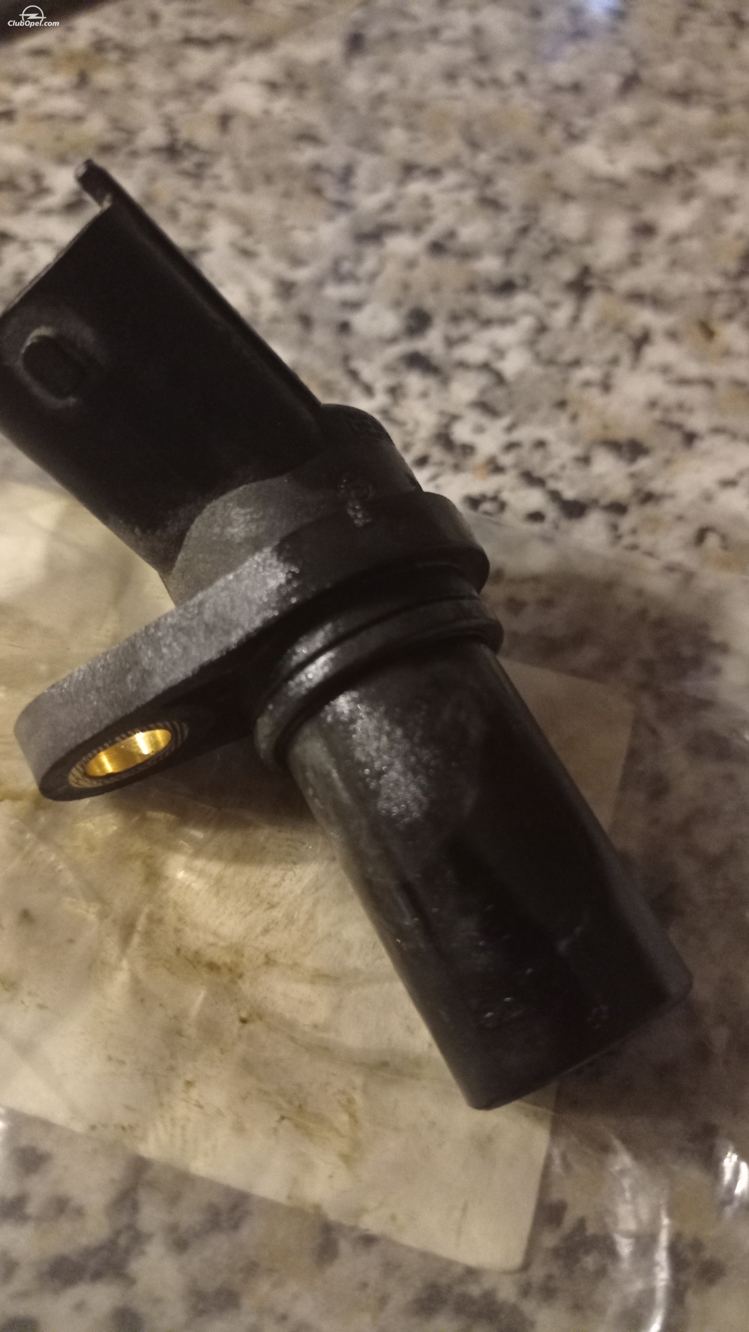

Salutare tuturor,
am urmatoarea problema: cod eroare P0340 - <Unknown DTC> (0A) - Present.
Am inlocuit senzorul cu unul nou Bosch... s-a aprins din nou martorul de service, apare aceeasi eroare!
Motorul porneste, merge bine dar sta foarte jos la ralanti..
Stie cineva ce trebuie sa fac?
Am schimbat bujiile si fisele impreuna cu senzorul.
Va multumesc,
Va multumesc,

Nu stiu, mașina este cumpãratã de curând.
Nu știu cum sã verific distribuția, am cãutat pe acest forum dar nu am gãsit.
Oricum mașina are mai multe probleme:
rulmentul de presiune fluierã
nu merge vitezometrul și kilometrajul (semnal are, am vãzut pe op-com și pe OBD 2),
oglinzile electrice nu functioneaza,
...etc.

Patinatul nu este regula, poate sa curga de scade pe joja sau fluiera cutia si nu patineaza.
La senzor garnitura vine pe el si nu cade sa-l dai de pamant, sa o scoti doar prost sa fii sau rau intetionat ca sa mai vina clientul la mecanic. Fostul propritar posibil sa fi pus o facatura ieftina, grija ca astea te lasa in drum.
Curata jegul si vezi pe unde curge.
