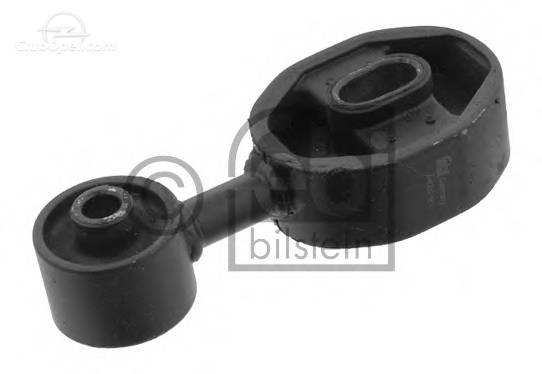

3.La plecarea de pe loc , ma zguduie binisor daca nu o accelerez mai serios, stiu sigur ca tamponul de la motor din partea dreapta(locul pasagerului) e vai de capul lui... ca si cum nu ar fi... e distrus... merita sa-l schimb?

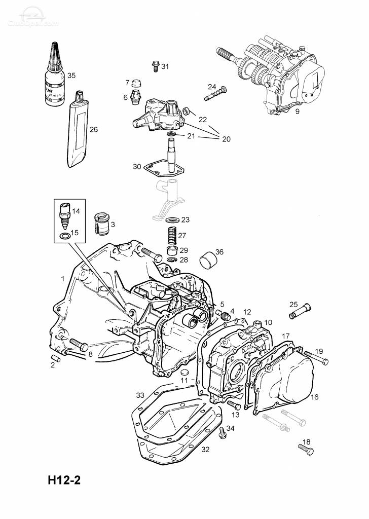

4.Cand bag in marsalier becurile se aprindeau din cand in cand... acum nu se mai aprind deloc...
Am citit pe aici si e posibil sa fie dus Comutator lampa marsalier cod piesa 12 39 271 ... de pe cutia de viteze

La punctul 3 iti recomand sa schimbi acel tampon, si eu l-am schimbat, recomand Lemforder ca sa nu mai ai griji

1)Am rezolvat problema cu lumina in marsalier, am facut punte la mufa si becurile s-au aprins, drept urmare am cumparat piesa (25 lei) problema si am din nou lumina cand dau cu spatele
2)Am cumparat un tampon de motor (35 lei) , schimbat frumos si astept sa vad noutati
