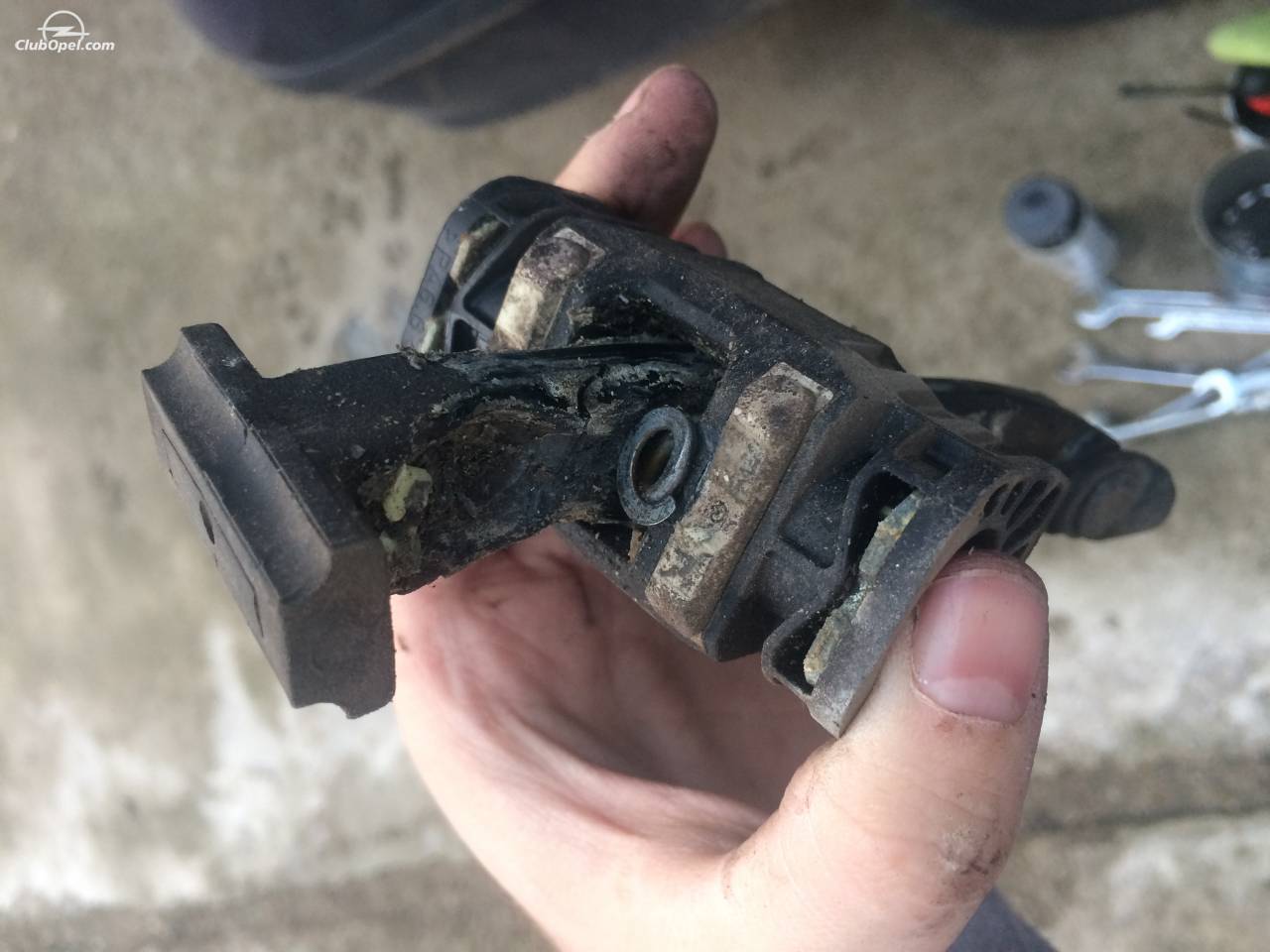

Am rezolvat. Am pus opritorul nou si vai mama mia ce diferenta enorma. Se simt blocarile de pe opritor mult mai bine decat inainte. Usa este mai precisa si face zgomot de noua.
Acum am lipit si ornamentele de plastic inapoi pe usa cu silicon bison dar vad ca dureaza vreo 40 de ani si tot nu am putut-o fixa cum as fi dorit eu, acu na, asta este. Va sta ea putin cracanatasus la gearmdar nu am ce ii face

alexx1402 a scris:Trebuie sa dai fata jos, n-ai cum sa il scoti altfel.
Opel Astra h 2005 opritor portiera:
Am dat jos fata la portiera, relativ ușor. Dupã desfacerea șuruburilor se împinge în sus fata portierei cu condiția ca sa se evite dezlipirea care necesita. . .relipirea. Am demontat difuzorul pe unde am scos opritorul. Avea unul din cele doua plastice în care intra arcurile . . .tocit. Aici intervine imaginația și ce ai la dispoziție pentru remediere. Am gãsit ca varianta un șurub cu cap rotund ce s-a potrivit de minune. Caz rezolvat. . . .Desigur pentru cine are timp și rãbdare suficienta. La portiera din spate am fost la service. 100 lei piesa și 50 schimbul. . .Distracție plãcutã.
