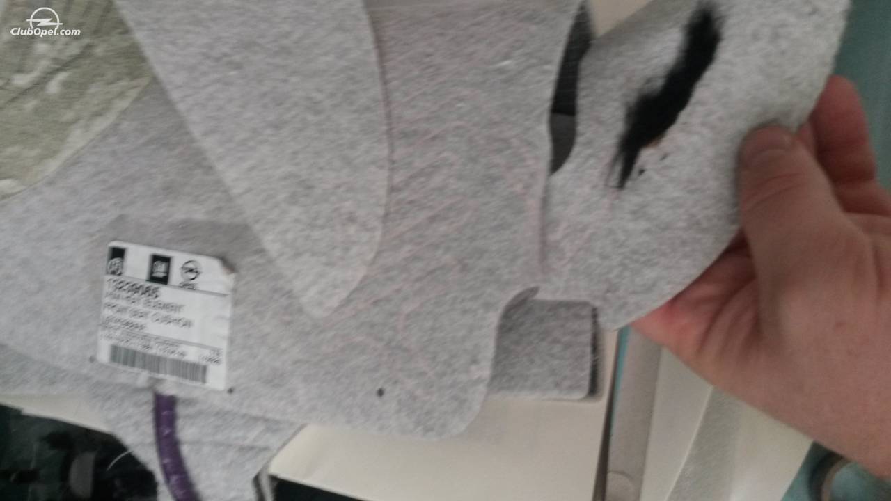

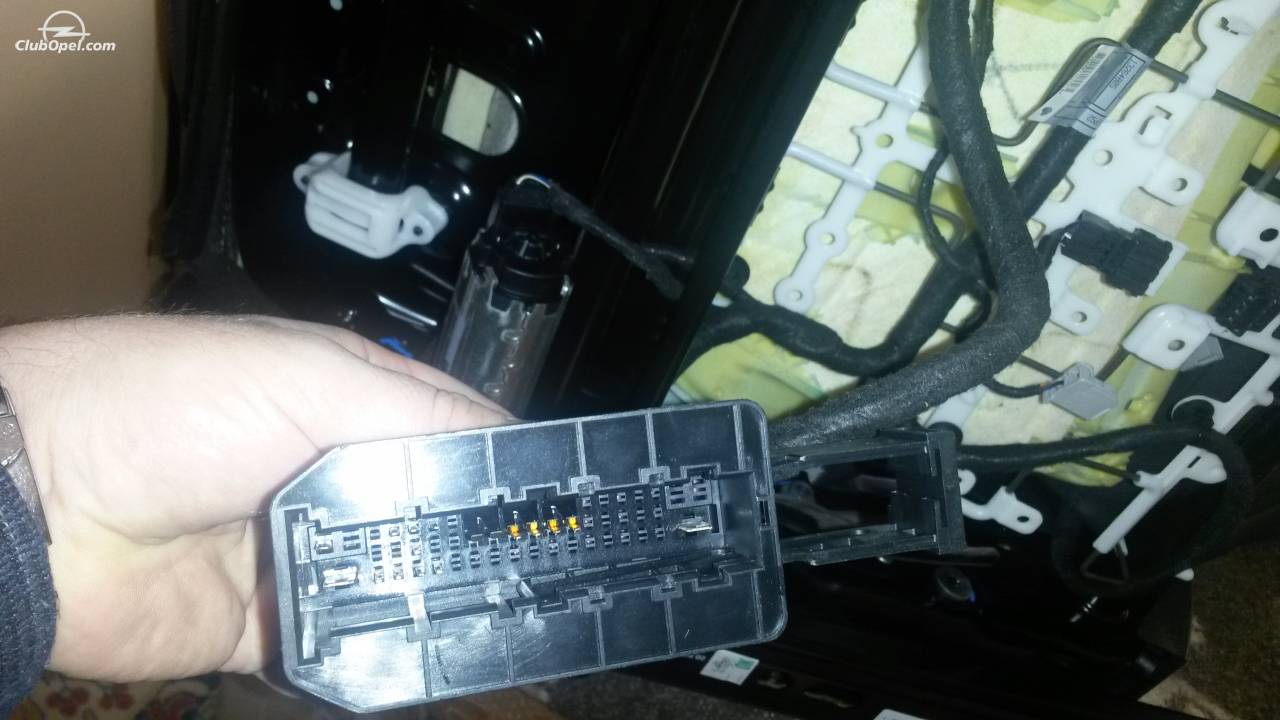

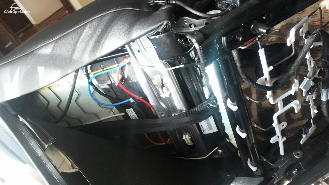

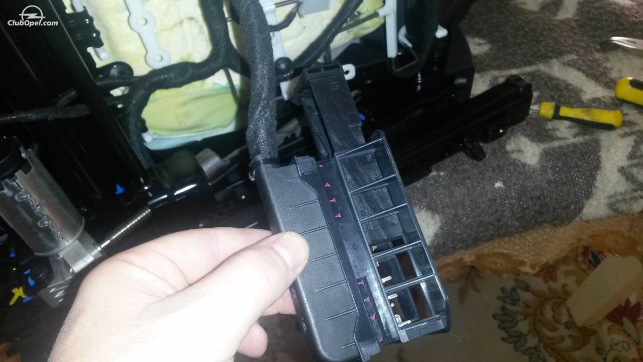

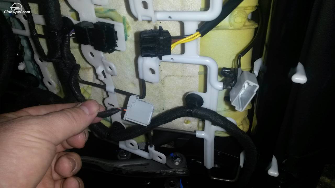

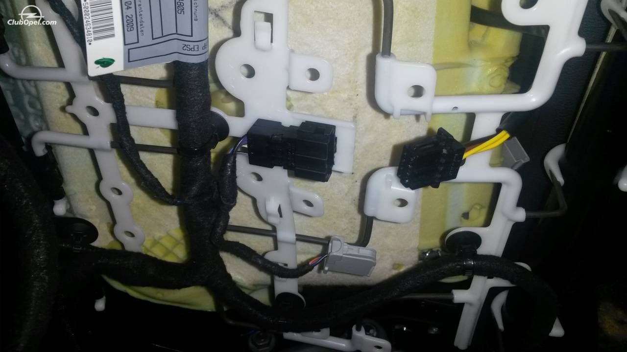

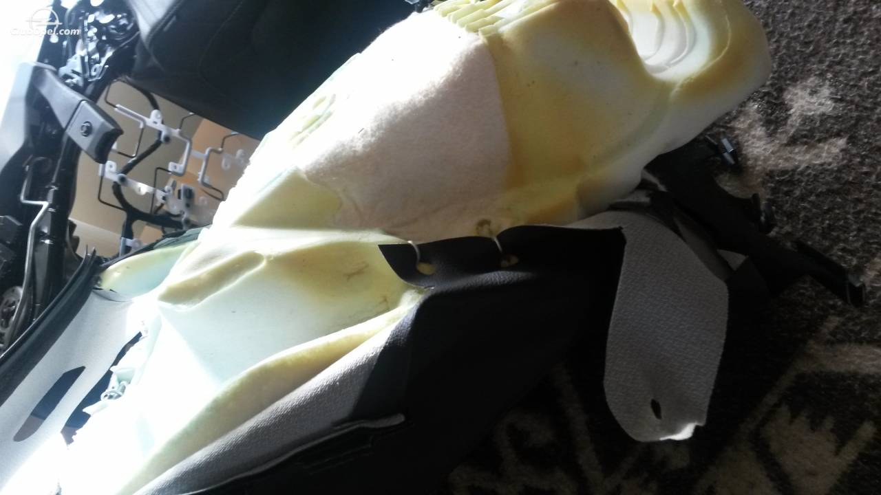

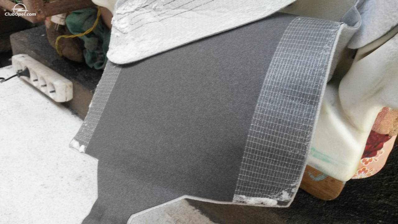

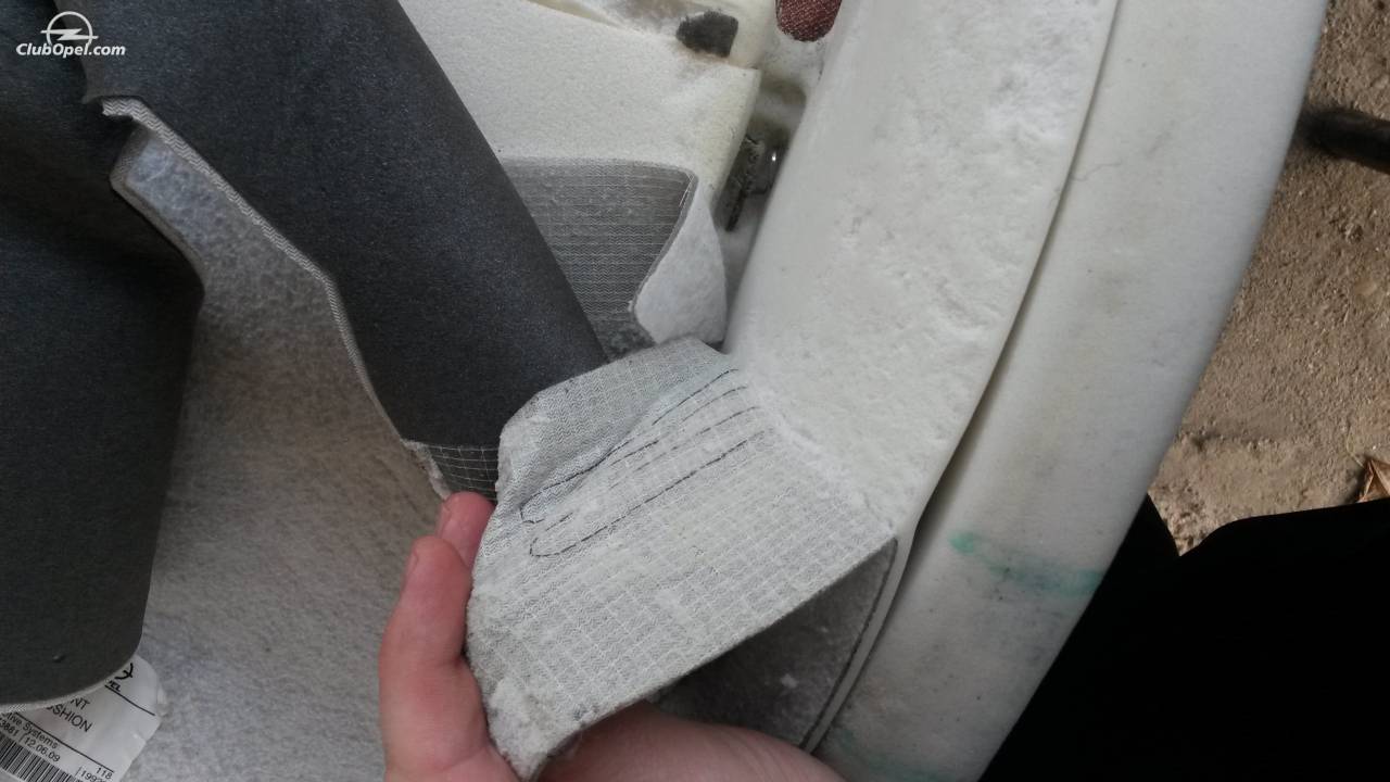

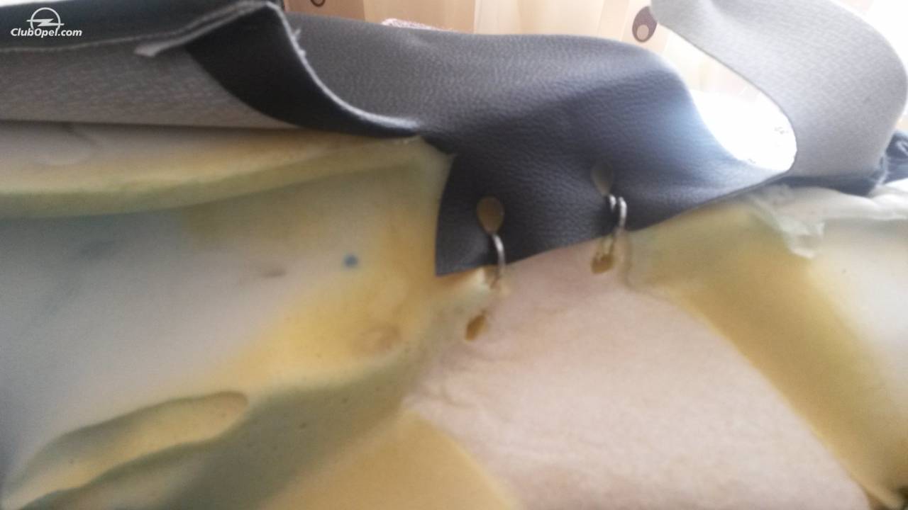

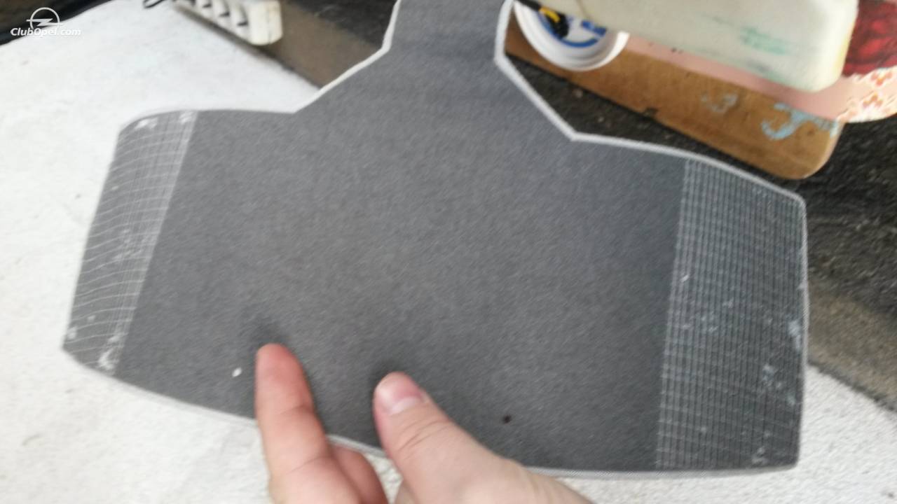

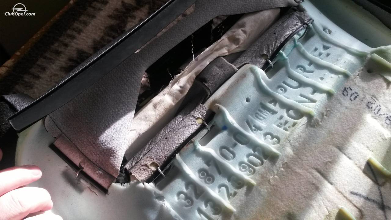

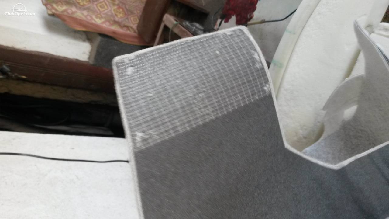

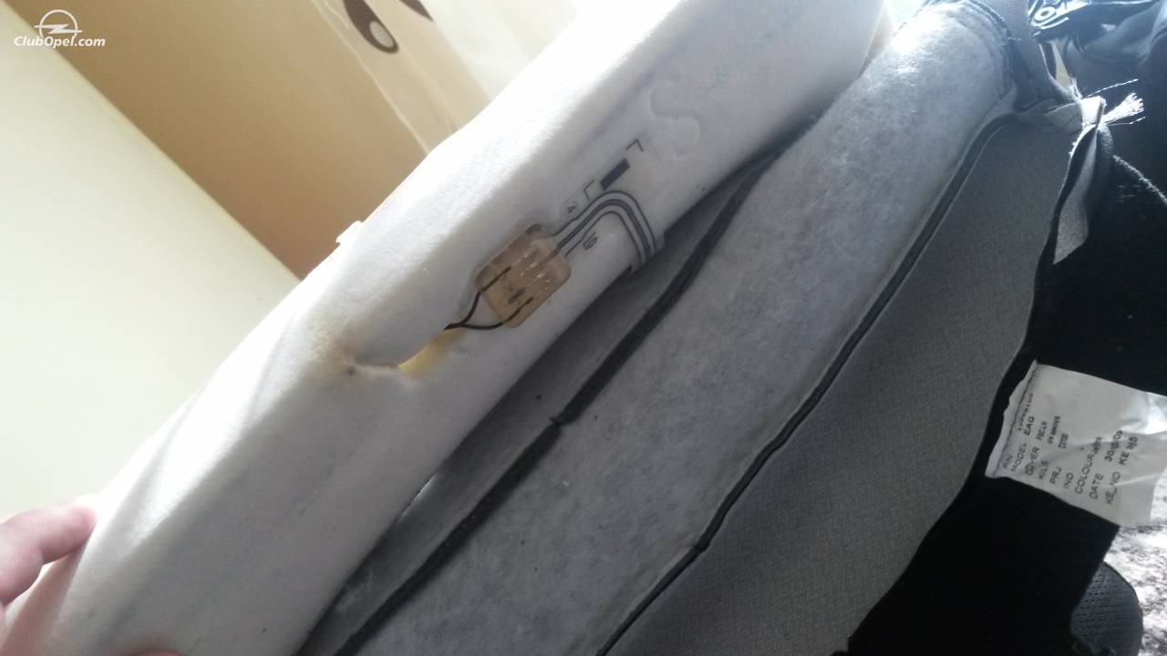

Am facut reparatia anul trecut in noiembrie 2015 dupa multe cautari pe forum. Prostia a fost ca nu am pus atunci toate fotografiile si explicatiile. Mi-as fi amintit mai bine Smile.
Scaunul se poate da repede jos. Oricine, cu o trusa de scule, se poate incumeta. ATENTIE sub scaun exista conectorul electric care are un blocaj culisant.

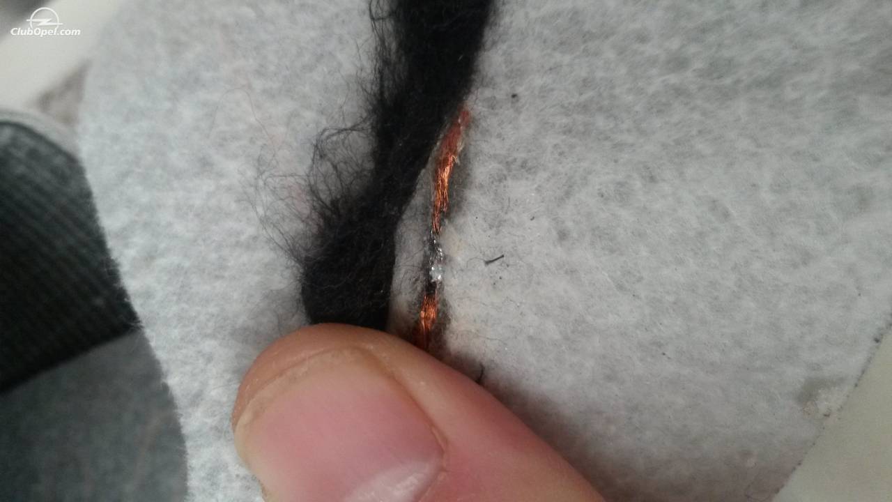

dupa aceea se poate desface captuseala ca sa se poata ajunje la rezistenta/rezistente. DA SUNT DOUA SI SUNT INSERIATE. SE ARDE UNA SE BLOCHEAZA TOT.
La mine s-a rupt cea de sezut pentru ca , probabil, m-am asezat cu genunchiul pe scaun si am luat ceva din partea din spate a masinii. Dehhh - meteahna de la masina cu doua usi Smile.
Am pus o lanterna in spatele protectiei textile si am urmarit rezistenta. Am avut noroc si am gasit intreruperea. Apoi am taiat cu cutterul protectia textila si am lipit firele de cupru. Este un manunchi de fire de cupru mai matasos decat un multifilar de cablu de prelungitor electric.

Si reparatia
