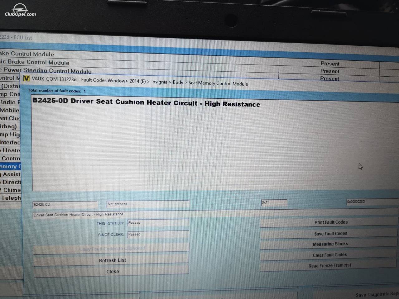

Salutare,
revin si eu cu problema enervanta ca si la insignia 2014 , nu mai merge incalzirea in scaunul soferului. Bineinteles ca toata vara a mers ;( mai dadeam din greseala pe buton ) acum surpriza nu mai merge. Am pus testerul , si se pare ca e circuitul intrerupt , ma gandesc ca numai pe la spalatorie , a pus unul genunchiul ceva , ca nu imi explic.
Intrebarea mea , este , a mai reparat cineva in ultimul timp rezistentele.â? si daca da , cum? Mentionez ca am scaune piele nappa

În mod uzual, la mașini de anul ãsta, e mai greu sã se întrerupã încãlzirea doar ptr cã cineva și-a-nfipt genunchiul în șezutul scaunului: rezistența scaunului este construitã ca o rețea romboidalã, care chiar dacã se întrerupe într-un loc, se afecteazã foarte puțin încãlzirea în acea zonã, aproape insesizabil, pe de altã parte, materialul rezistenței este unul compozit, cu proprietãți mecanice mult îmbunãtãțite fațã de clasica sârmã de nichelinã dela modelele vechi.
Cel mai probabil o întrerupere fatalã se poate produce (doar) la îmbinarea dintre rezistențã și conecticã sau cauza e pe partea de comandã și/sau termostatare...
