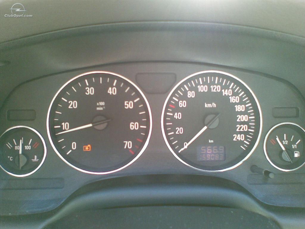

Totul e .. nu stiu, din senin, nu conteaza daca-i motorul rece sau cald, incepe sa se tureze singura ( ceea ce e destul de stresant in oras bara la bara ), dar inainte de a incepe sa se tureze singura se aprinde martorul din stanga check engine-ului, arata ca un fel de baterie cu steluta ( totusi, nu-i legat de baterie, sa nu se inteleaga gresit ) si incepe distractia, masina ramane turata intre 1200-1500 rot/min. Se stinge acel martor, isi revine la normal ( totusi, sunt cazuri in care si cu acel martor stins, masina ramane destul de turata ), totodata sunt momente in care se si subtureaza.

De acesta spui.
Posibil sa fie senzorul de temperatura (pe la termostat este)
Verifica daca are mufa pusa bine, scoate-o si bago inapoi.
Sau altceva vezi ce mai spun colegi.

Da Ionute, despre acel martor vorbesc, in special la gropi se stinge/aprinde ( dar si la drum drept ), poate sa aiba legatura si cu turatul? -- Trebuie sa recunosc, ma cam depasesc chestiile astea.

Verifica mufele de la ventilatoare racire si ac. Sunt pe acelasi senzor. Martorul se aprinde doar cand motorul e cald? Porneste masina porneste si ac manual si o sa apara instant si martorul. Daca e asa verifica mufe plus ventilatoare. Posibil sa nu fi mufat mecanicii bine. Cat despre turatie fara tester nu faci nimic. Ne dam cu parerea

Cat despre martorul portocaliu cu steluta care se aprinde la gropile patriei verifica calculatorul de racire HVAC cum ii mai spune. Da jos si curata mufele cu spray contact. https://www.clubopel.com/vie...=asc&start=20

Martorul se aprinde cand are "chef" fie motorul rece sau cald. O sa incerc. Am pus testerul pe ea, e o singura eroare despre un senzor ac.

Si de la senzorul AC se poate aprinde martorul.
Daca ai scrie exact numarul erorii se pot trage concluzii mai clare...nu presupuneri...

totul are legatura cu unitatea de control a ventilatoarelor cea de sub aripa sau asa cum a zis cu senzorul de la AC .
ECU vede ca si pornit ac si suplineste alimentarea ,
