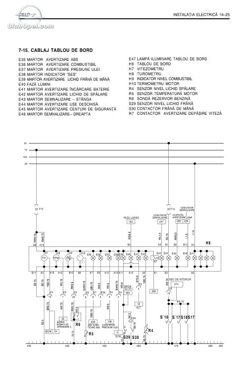

salut. se poate monta bord de cielo. poate te ajuta asta: https://www.clubopel.com/vie...93&highlight=
  • dan_kxa
  • Mesaje scrise: 45
  • Masina: Corsa 2002 z12xe
  • Cont inregistrat: 13 Feb 2010
multam o sa incerc si eu
