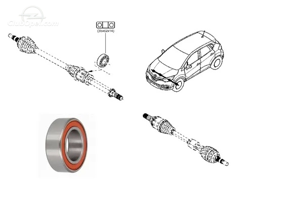

Salut, Eu am patit la opelul meu 1,9 cdti 2006 am luat o groapa la 160 km/h si din momentu ala masina vibra puternic la acererare sau in sarcina.Exact cum povestesti tu .... Am schimbat tampoane ,genti,bucsi, si tot vibra. Pana cand am schimbat planetara stanga fata (roata cu care am luat groapa).Eu am descoperit din intamplare ca este planetara problema ,am mers cu un pieten sa ne facem poze si pe un camp am ramas impolmolit (am patinat) si am vazut ca masina vibreaza tare .Am tras frana de mana si m-am dus sa vad care e problema atunci am observat ca roata stanga patina si tremura .Am cautat planetara pe net am gasit una am cumparat-o am montat-o si de atunci nu mai am treaba.Eu zic ca si la tine e tot planetara.
