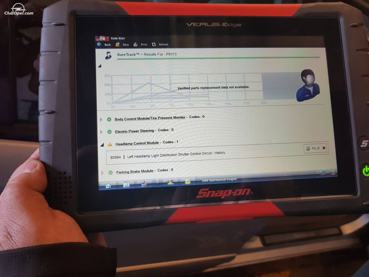

Salutare tuturor. Am citit tot tipicul asta cu problemele apãrute si.la.alti colegi. Am o insignia din 2014 si am probleme cu AFL. Imi apare in bord service afl si nu.mai pot folosi faza lungã. Dupã repornirea motor eroarea si.mesajul din bord dispar si totul revine la normal pana data urmatoare. Am pus-o pe tester si.imi da cod eroare B0984 si un mesaj legat de farul stanga si nimic altceva. Atasez si o poza facuta testerului.
Mecanicul unde am pus-o pe tester mia zis sa incerc sa inversez becurile si sa vad daca mai apare si apoi sa.o pun iar pe tester sa vada ce cod este. Am inversat becurile între ele dar nu am avut timp sa o pun iar pe tester...
Dacã aveti idee ce ar putea fi as fi recunoscãtor.

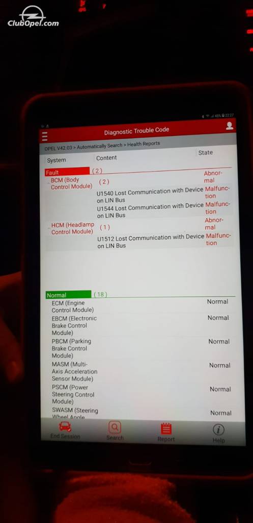

Salutare! Aveti idee ce poate cauza urmatoarea eroare?
Am eroare de AFL in modul auto al farurilor si nu merge faza lunga deloc. Am observat ca daca trec in manual switch-ul acela inainte sa pornesc masina nu imi mai apare eroare si implicit functioneaza si faza lunga.( manual )
  • mihaiinsro
  • Cont inregistrat: 17 Jul 2019
Eu am avut doua erori pe diagnoza ( U1512 si U1522 ) . se pare ca ambele faruri au fost defecte.
Dupa reparatie, nu mi-a mai aparut eroarea in bord si nici pe diagnoza.

Ce problemã mai exact? Și care este rezolvarea? Și mie mi se întâmplã sã nu mai meargã faza lungã, dar își revine dupã restartarea motorului...însã la scurt timp reapare; și asta doar când este setat pe automat.
