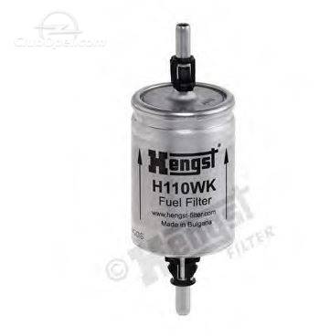

@Iarson- nu cunosc foarte multe de modelul tau de masina, dar pe unitatea de alimentare cu combustibil ai un prefiltru montat inainte de sorbul ei din rezervor, ai un filtru langa pompa efectiva(cu rol si de regulator de presiune) din unitatea de alimentare si mai ai pe traseu inca un filtru de benzina.
La mine la Vectra, e in partea stanga a masinii, la roata din spate. Daca ai posibilitatea uita-te sub ea si vezi daca il identifici.
Arata ca in poza de mai jos.

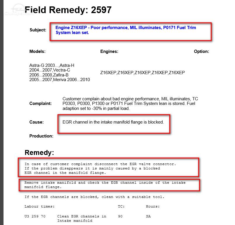

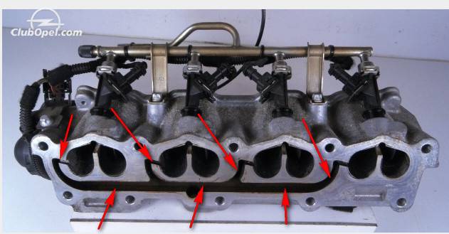

Pentru 17152 se demonteaza admisia si se curata canalele EGR din ea. Cu aceasta ocazie se rezolva si problema cu fixarea tablei care se desprinde in ea.. Exista buletin tehnic de la Opel pentru aceasta eroare si aceasta e rezolvarea.
