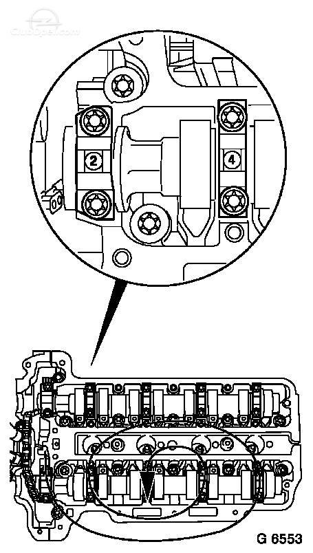

Cumpara suruburile si le strangi cu 8 Nm cu dinamometrica | deci nu la mana OK.

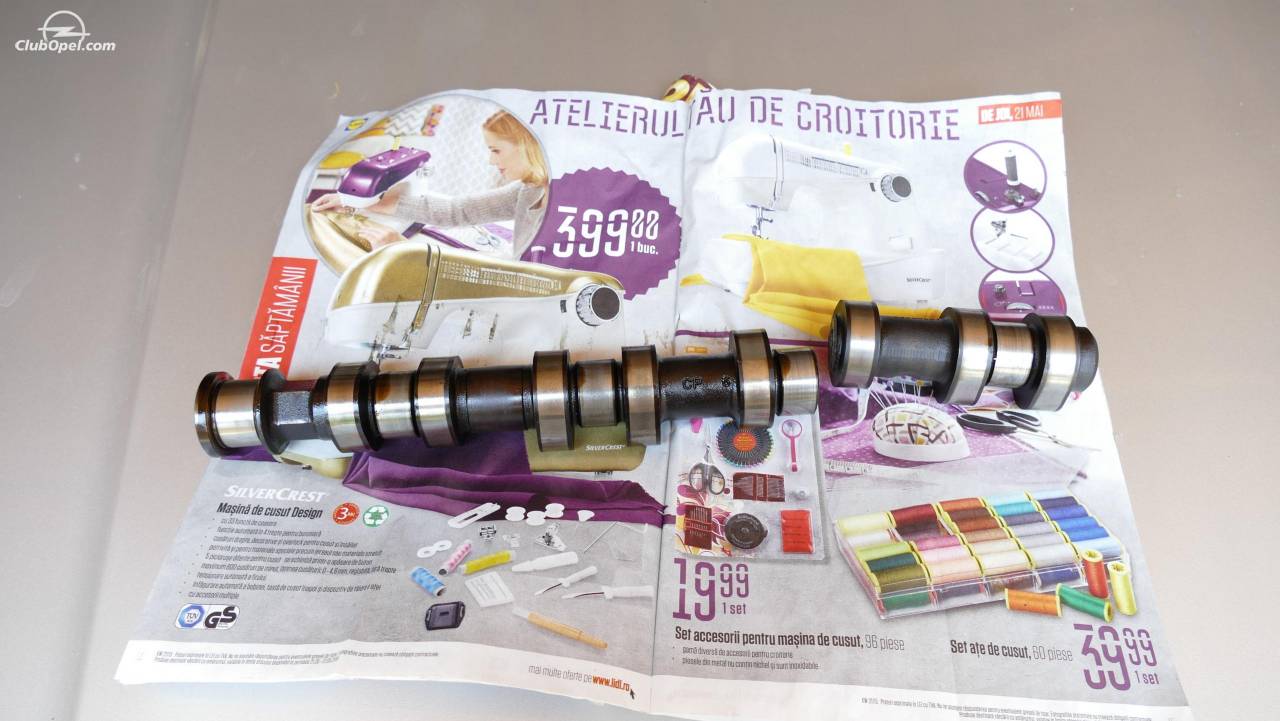

axul l-am luat sh, am zis sa nu mai iau suruburile tot sh ci noi. legat de cod, aia a rezultat si l-am notat, ulterior cand am comandat pe baza codului astuia s-a facut comanda. Una chiar mi-a zis ca nu stie ce sa comande ca scrie in maghiara in softul lor... Am vazut ca sunt 2 tipuri de suruburi, unele negre care eu 55 mm, asa le am si eu, si unele mai deschise la culoare, argintii, alea au 60 mm, in speta mai lungi. Pai cu cheie dinamometrica le voi strange.

http://workshop-manuals.com a scris:Ordinea desfacere | instalare - strangere 8 Nm.
Remove |||||||||||||| Install
Nu se schimba pozitia si locul lor OK. (la cuzineti ma refer.)

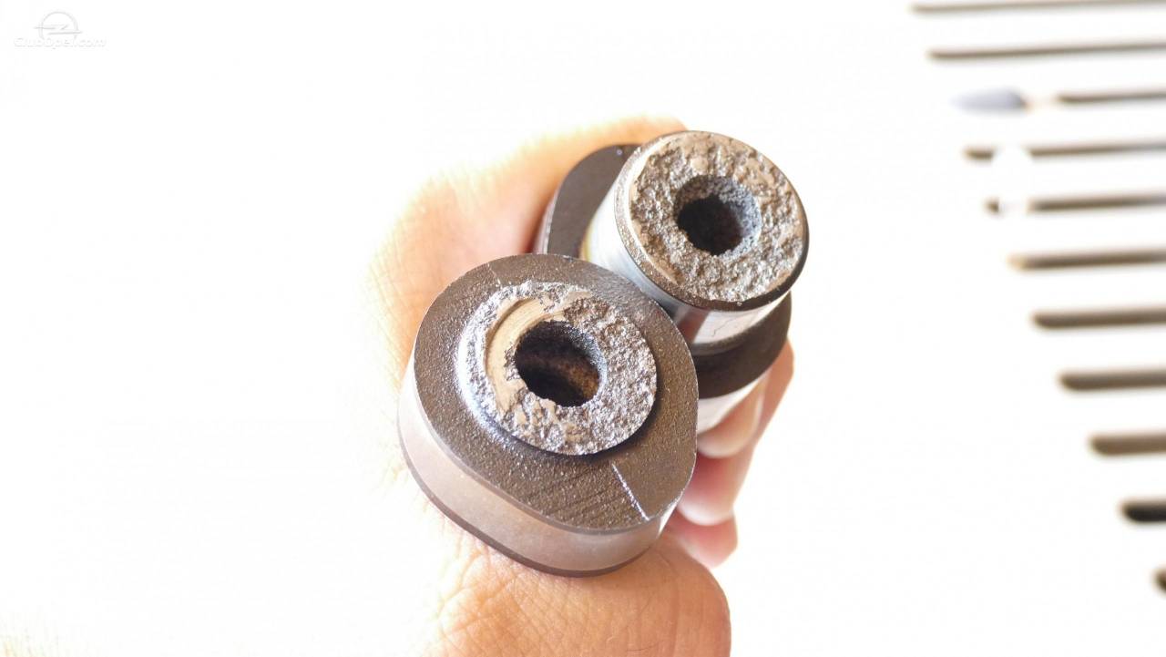

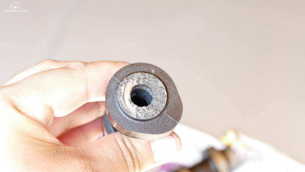

iata si chestia ghinionista, aia veche a suferit un impact frontal cu barosul:
http://postimg.org/gallery/1cupfde5w/fcd5a67d/
