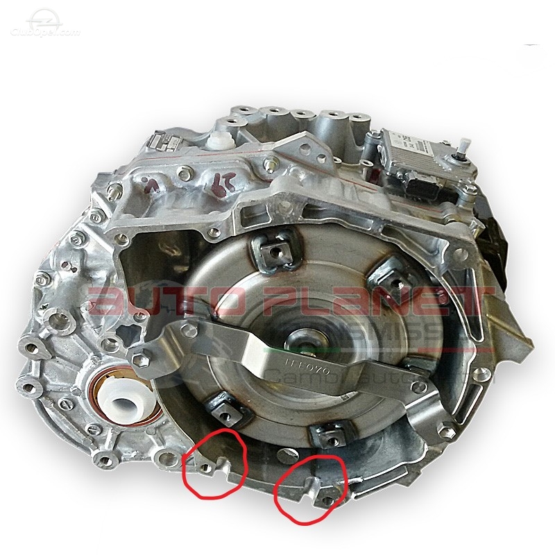

Turbina e cu giometrie variabilã galeria de admisie cu palete cutie de viteze e un M32 cu diametrul de 240mm . controleazã paletele de pe admisie dar trebuie memoratã galeria dacã poți vedea în spate are un motoraș cã cel de parbriz încearcã sã vezi cu oglinda .E foarte important sã cureți galeria de admisie la km care îi are mașina e plinã de negrealã din cauza gazelor ce trece cînd deschide supapa EGR sau micșorat orificiile de aer care ajung in piston dupã curãțare motorul sa merge mai bine dar cere manopera multa demontat distribuție și chiar pompa de injecție.poti sãi pui o galerie de admisie fãrã acele clapete le gãsești pe motoarele cu cod Dt așa a fost și a mea dar i-am fãcut multe modificãri chiar și softul de centralina motor cînd mã lãsat ambreiajul am optat pentru cel de 250 MM dar am schimbat și cutie de viteze am pus F40 dar trebuie sã schimbi și planetarele și toți suporți de cutie dar e o altã mașinã mult mai rapidã și mãi sigurã în depãșiri toate mi-au venit din Romania de pe mașinile aduse din anglia.eu am cu Insignia 190.000km e brec din luna 11 2010 Sint ff mulțumit de ia

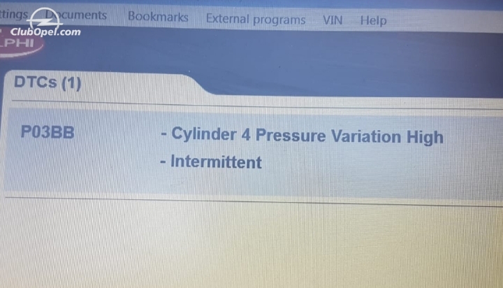

Inca nu am mesajul de stop in bord referitor la presiunea de ulei, dar a venit timpul sa ii schimb distributia, m-am gandit la cea Skf cu pompa de apa, o sa cumpar si o pompa de ulei, merita una aftermarket ieftina sau sa ma indrept spre Pierburg ?
As schimba si galeria de admisie, tot asa, e una Metzger la 760-780 ron, merita sau se vor ceda repede clapetele din ea ?
E singura eroare pe moment.
