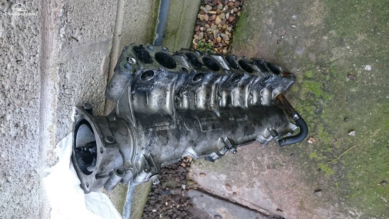

Simptome: lipsa tija swirl / arunca putin ulei pe garnitura de admisie daca se pricepe cineva sa lase um mesaj ..masina merge foarte bn trage bn doar ca arunca ulei si ma sperie ,la service au spus ca supapele sunt blocate pe deschis si ca lipseste tija!

Îți pierde ulei pe la clapete, pe la partea de sus unde vine înfiptã tija. Mai ales pe la nr 3, pe care e montat actuators și care se mișcã, nu are cum sa fie blocata, doar dacã nu mai funcționeazã nici ala. Cu timpul va pierde din ce în ce mai mult pe la fiecare clapeta. Asa am stat și eu cu ea timp de peste 60k km și pana la urma am eliminat capetele de tot. E perfect acum. Gãsești multe detalii pe forum legat de problema asta. Și tija noua nu gãsești de cumpãrat. Vine cu tot cu galerie. Bafta

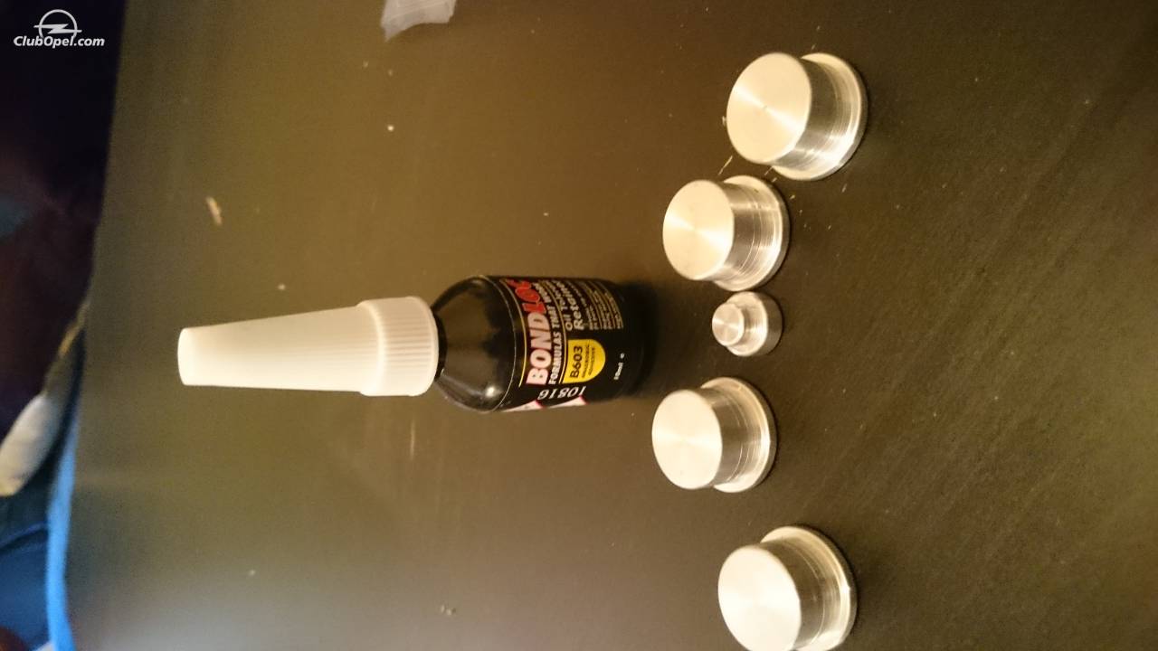

Eu zic sa cauti alt mecanic, dopuire admisie si asta basta, scapi ieftin, platesti strungar+ceva lipici rezistent la temperaturi si vibratii (si sa fie pentru metal doh) si ai terminat joaca. Ce ne complicam cu galerii noi care costa 900 de lei? De 900 de lei dopuiesti galeria si faci si distributia...

Susțin spusele lui horaa. Cel mai bine se blindeaza su scapi de problemã definitiv.

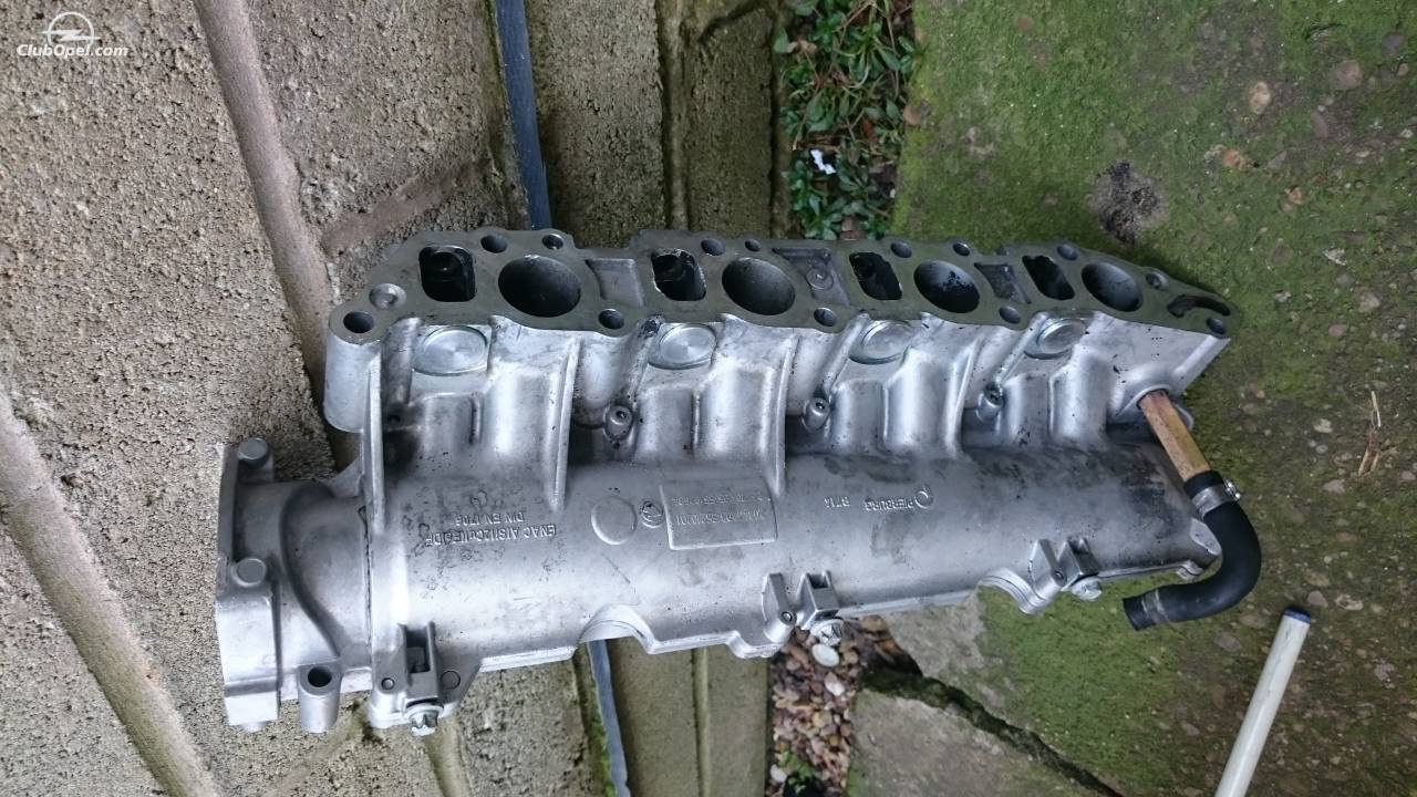

Salutare la toti am inteles de la unii prieteni ca ar merge montata admisia de pe alfa 147 1.9 jtd 140cai 16v euro3 care nu are motoras si clapete swirl o sa ma documentez si revin.

Ionutdanica, de ce iti bati capul cu alta admisie? E simplu, cand se defecteaza total, se demonteaza, se dopuieste, si ramane doar motorasul infipt in mufa (fara brat spre clapeta si fara tija respectiva -swirl-), altfel da eroare pe motoras.
