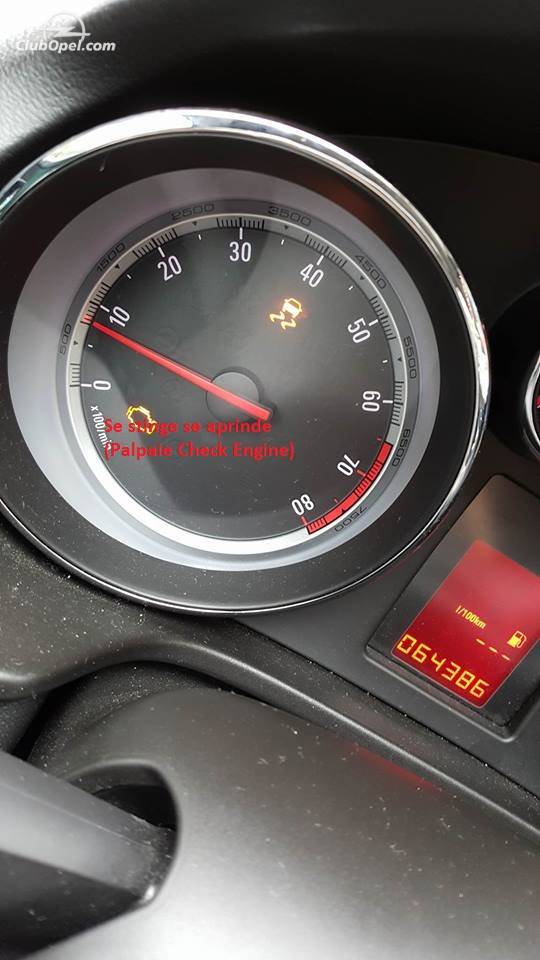

Buna ziua , am un Opel Insignia 2011 , de cateva zile a inceput sa dardaie/tremure motoru (cum ar fi ca moare cand nu schimbi viteza bine ) si cand stau pe loc si cand o turez nu tot timpul , am pe bord aprins cand tremura 2 martor cel de Check Engine care si palpaie in acelasi timp si cel de ESP care nu palpaie cand aluneca masina cum face cand este activat sta doar aprins . Am si o poza si un video , maine ma voi duce la reprezenta la service dar sunt curios de ce face asa si ce ar putea fii .
Este ceva de genul cum a patit si baiatul in acest topic https://www.clubopel.com/viewtopic.php?t=140469
Tin sa mentionez ca akm o saptamana scotea un fel de scartait asa ca un flurierat de pe partea dreapta

posibil senzorul de la axa cu came care a intrat in avarie si limiteaza turatia cu scopul protectiei iar distributia ta este in spital..sufera pe undeva.....sau poate fi doar senzorul...dar zici ca erau zgomote acolo....nu stiu este o parere....
Când ai facut distributia ? Curele rulmenti pompa de apa accesorii ?

Am avut aceleasi simptome si la mine a fost bobina...cod eroare P300 ( problema cu aprinderea) parca.Cei de la service mi-au zis ca e o problema des intalnita la insignia, in special benzina.

salut , am revenit , bujiile + bobina . Asta a fost problema ms frms tuturor .

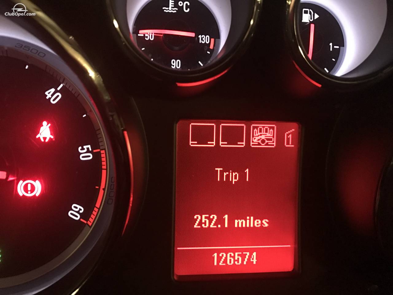

salutare , mia aparut si mie ceva in bord daca stie cineva sa imi explice ce e ? va multumesc insignia 2.0 cdti 2009

Centura de siguranta dreapta spate.

si ce as putea face ? sa o schimb ? sau se poate activa sau dezactiva ? de la cine am luato a avut scaun de bebelus acolo ... nu ma tare pricep ...
