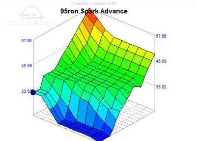

Uite cum arata o harta :
L edit
Am uitat sa specific , ai mai multe harti de modificat pt fiecare .
